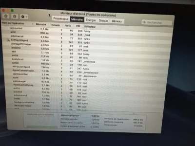

C'est bien, mais ce serait intéressant de voir les copies écran du Moniteur d'activité des onglets Processeur et Mémoire...
...en ayant sélectionné dans Présentation l'option Toutes les opérations et en veillant à ce que le petit curseur encadré en rouge soit dans cette position, histoire d'avoir un tri croissant. Inutile de faire défiler, il n'y a que le début qui est important.

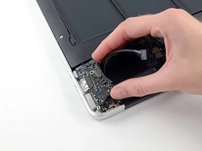

C'est donc ce modèle-là... https://fr.ifixit.com/Device/MacBook_Air_13"_Early_2014 ...si l'adaptateur secteur fonctionne sur un autre Mac, alors tu as un problème avec cette petite carte à l'étape 16... https://fr.ifixit.com/Tutoriel/MacBook+Air+13-Inch+Early+2014+I-O+Board+Replacement/24743?lang=en
Ok je changerai la carte alors. Je vois que la carte a une seule nappe d’integré, qui se branche sur la carte mère. Mais cette carte n’intervient pas dans le problème de lenteur et du ventilateur si mon macbook a suffisamment de batterie?
Non, mais si tu ne peux pas recharger la batterie, si le voyant ne s'allume pas en orange ou vert, il n'y aura plus d'alimentation et tu ne pourras plus démarrer ton MBA. Un rapport EtreCheck ainsi que les copies écran du Moniteur d'activité des onglets Processeur et Mémoire seraient intéressants.
Pour le Moniteur d'activité, veille à ce que ce petit curseur en rouge soit dans cette positon, histoire d'avoir un ordre de tri croissant et inutile de faire défiler, il n'y a que le début qui importe.

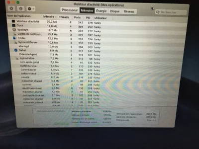

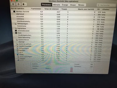

Pour le Moniteur d'activité tu dois choisir Toutes les Opérations, au lieu de Mes opérations.
Et pas grand chose de parlant dans le rapport EtreCheck, le système prend 67% mais on ne sais pas quel process est concerné.
Et ta batterie est à changer ;)
Bonsoir, voici les rapports:
C'est raté pour les copies écran du Moniteur d'activité...
...et pour un rapport, ce sont les balises </> Bloc de code qu'il faut sélectionner et pas iCode, j'ai fait la correction et c'est bien plus lisible.

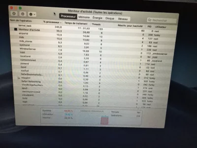

Ah, effectivement il y a bien le kernel_task qui tourne sur mon mac. Voici les rapports avec « Toutes les opérations »:
    127,3 KB · Affichages: 303
    126,4 KB · Affichages: 406
C'est souvent lui le seul coupable, mais ce qui va suivre ne va pas résoudre ton problème. Voilà ce que je mentionne régulièrement...
Kernel_task
Voici ce que dit officiellement Apple... https://support.apple.com/fr-fr/HT207359 ...puis... https://support.apple.com/fr-fr/HT203184 ...avec ça, tu vas me dire que tu n'es pas plus avancé.
Le processus de l’opération nommée kernel_task sert, entre autres, à réguler la température de ton CPU, mais est en réalité le système d'exploitation et macOS effectue toutes sortes de tâches en arrière-plan, telles que l'envoi et la réception de données sur le réseau, l'écriture et la lecture de données et l'indexation de nouveaux dossiers ou disques pour la recherche Spotlight. Bref, encore une fois il va falloir se pencher sur un ou des logiciels qui génèrent ce taux élevé d'occupation.
Pour ma part, j'aurais tendance à te conseiller de faire dans l'ordre le Mode sans échec, SMC et NVRAM, les liens sont dans ma signature, puis de faire une réinstallation de ta version de macOS par-dessus celle en cours. Ça ne touchera pas à tes fichiers, dossiers, données personnelles, logiciels et réglages, uniquement que les fichiers système et vois ce qu'il se passe.
