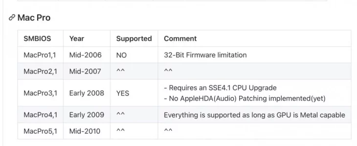

En tout cas, voila la liste des Mac Pro supportés par Open Core Legacy Patcher :
Je ne peux pas en dire plus, je n'ai pas de Mac Pro et je n'ai jamais utilisé ce patcher. Dans tous les cas (Open Core Legacy Patcher ou Big Mac) :
  • faire des sauvegardes :up:
  • lire la doc :up:
Je comprends qu'Open Core fait tourner Big Sur sur un Mac Pro 3,1? C'est beau ^_^
Le AppleHDA, un de mes cauchemars sur mon ancien Hackintosh... À l'époque je passais par MultiBeast pour installer tout ça.
