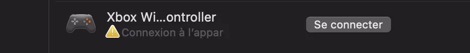

Meric pour vos retours. Le vendeur m'a proposé la seule dispo, la Daystrike Camo (manette rouge) et quand je la connecte en bluetooth, ça me dit qu'il faut mettre à jour le logiciel interne, sauf que je n'ai pas de câble pour brancher la manette... et le vendeur m'avait promis que je n'avais pas besoin de quoi que ce soit !
Pas de câble usb avec un trou pour la manette à l'autre bout, en fait. J'ai vérifié dans mes 15 câbles en stock et rien de tel ! Pas de soucis pour du HDMI, de l'USB classique, de l'USB-C... voire pour brancher mon camescope ! Ma version de macOS est 11.5.2.

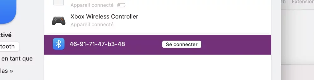

De retour, ça ne fonctionne toujours pas, mais maintenant, j'ai un élément suspect en plus dans le bluetooth : je n'ose connecter cette adresse (une adresse MAC, probablement) dont j'ai essayé d'identifier le constructeur, en vain.
Une aide ?
Mon Magic Keyboard, mon Trackpad et les 2 autres visibles sur la PJ.
Et sinon, retour définitif "à l'envoyeur" demain...
Merci.

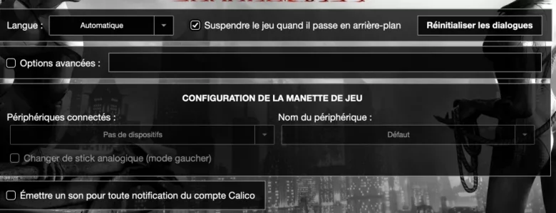

J'ai essayé Batman : Arkham City GOTY et Radiation City, les 2 jeux que j'ai.
Dans les paramètres de configuration de ces jeux, il y a un endroit où on voit les manettes potentiellement dispos, pour les choisir, et la mienne... n'est pas visible.
