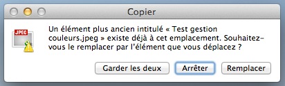

je rencontre sous lion un enorme souci pour mon flux de production:
J'ai besoin de copier des fichiers d'un support (en l'ocurrence ceux d'une carte memoire compact flash) vers un dossier du mac ou une partie des fichiers existent déjà. Je veux donc "Copier sans remplacer".
Afin de ne pas me retaper le vidage complet de la carte ou bien afin de ne pas remplacer des fichiers du mac que j'aurais modifié entre temps.
Avant c'était simple car l'option existait, mais comment faire sous Lion? ET DONC le problème persiste t'il sous Moutain Lion. Je suis sidéré que les developpeurs aient laissé passé cette lacune
Merci!
Pas dans Snow Léopard....
Ah si, sous SL quand je copiais ou déplaçais un fichier dans un dossier où il se trouvait le même fichier avec le même nom j'avais la fenêtre que tu as mis plus haut.

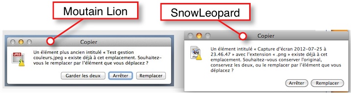

Pas tout à fait....
mais bizarrement le texte du message de SnowLeopard n'est pas cohérent avec les boutons disponibles.
D'après cette discussion, cette possibilité ne serait apparue qu'avec Lion :
http://www.passer-a-mac.com/2007/07/20/coup-de-gueulle-le-copiercoller-remplacer-dans-le-finder/
Je pense que ça a été prévu pour SnowLeopard (il suffit de lire le texte qui s'affiche dans la fenêtre de Snow pour s'en convaincre), mais ça n'a pas été fait (il manque le bouton "Garder les deux")
C'est bien ça, je n'ai jamais réussi à importer 2 fois le même (nom de) fichier dans le même dossier avec Snow Léopard, et, venant de Windows avec lequel c'est possible, ça me faisait hurler..:rose:
En particulier avec les photos : si on a IMG001 dans un dossier, et qu'on importe une nouvelle série de photos dans ce dossier, Windows importe la nouvelle IMG001 en la renommant IMG001-1.
(comme le fait Aperture d'ailleurs quand on exporte, même sous SL).
Avec SL, il était impossible d'importer une nouvelle IMG001 si le dossier en contenait déjà une...débile...
Et effectivement le texte de la fenêtre sous SL ne colle pas avec les boutons.
(Windows style...)
Oups :rose: pardon tout le monde c'est bien évidement sous Lion, désolé d'avoir confondu :rose:
