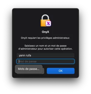

Bonsoir à tous,
Au risque de décevoir Locke, on ne va pas savoir avec exactitude ce qui c'est passé. On sait déjà que le problème ne venait pas de l'application Onyx mais venait de chez moi.
Comme on ne trouvait pas d'où ça venait, Je m'étais donné comme mission de sauvegarder un maximum de choses sur des disques dur et sur mn serveur, faire un backup avec Carbon Copy Cleaner et faire une clean install.
Après avoir tout fait et en me préparant à faire cette CI, je me suis dit:
"Tiens, et si j'essayais d'ouvrir Onyx ?. Je double clic donc sur l'icon dans le dock et là, surprise la fenêtre s'ouvre avec mon nom d'utilisateur dedans. Alléluia !!
Alors je pense que ça n'a rien a voir, mais le DD sur lequel j'ai fais la sauvegarde avec CCC, ne voulait pas s'éjecter. J'ai donc suivi le fil d'un post qui parlait d'un problème similaire (https://forums.macg.co/threads/impossible-dejecter-mon-dd-externe.1304221/), appliqué les commandes terminal, interprété les résultats et j'ai finalement réussi à l'éjecter par moi même. Mais comme je disais, peu de chance que ç& est quelque chose à voir dans cette bonne nouvelle.
Donc mon cher peyret, cela vient surement d'un des fichiers que j'ai jeté (tout mon dossier téléchargement)ou déplacé mais pas de CMM :p
Voilà donc affaire résolu mon cher Watson :pompous: !

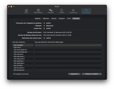

Tout est donc prêt pour une CI mais du coup je ne sais pas si je vais la faire pour être obligé de refaire toute ma config après...
J'ai même récupéré la liste de 94 malwares reconnus dans les infos de sécurité ;)
