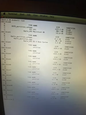

Je mets tous mes espoirs en vous. En plein télétravail, mon ordi m’a lâché. Voici le résumé que j’obtiens avec le diskutil list :
Je ne sais pas comment faire... vous remerciant d’avance

Passe la commande :
diskutil info disk0s2
  • qui affiche un tableau d'informations sur la partition-Système > et son volume Macintosh HD s'il est monté
  • en bas de cette page des forums MacGé => utilise le menu ...▾ (à droite de la bobine souriante) dans la barre de menus au-dessus du champ de saisie d'un message > sous-menu : </> Bloc de code => tu fais ton coller dans la fenêtre de code et Continuer.
Note 1 : si tu ne peux pas poster via le Safari de la session de secours (ça arrive) --> poste une photo du tableau comem tu as déjà fait.

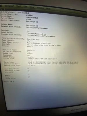

Bonjour et merci pour ta réponse,
Voici la photo :
Le volume Macintosh HD est monté en lecture et écriture. Réinstallable. Il est vide de données.
--> d'accord pour lancer une réinstallation de l'OS ?​

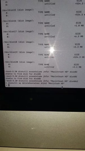

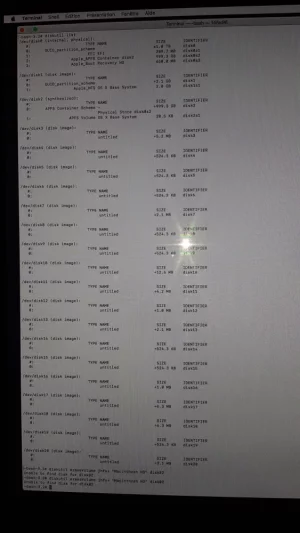

Je me suis aperçue, avec le stress qui montait, que j'avais fait les erreurs suivantes :
J'avais écrit : diskutil eraseVolume jhfs+ "Macinthosh HD " disk02 (Macintosh était écrit faux et j'avais oublié le s entre 0 et 2 !!!!!
entre mon 1er message et ta réponse, j'ai réécrit mais à nouveau avec Macinthosh, je suis nulle !!!!
après ton message j'ai suivi ton indication et je poste :
    100,5 KB · Affichages: 154
Fais un clic sur la fenêtre du terminal pour l'amener à l'avant plan > puis presse les 2 touches ctrl c (control c) du clavier pour couper la commande erronée (tu en as amalgamé 2).
- lorsque tu récupères l'invite de commande -bash-3.2# > passe ma commande uniquement :​
diskutil ap deleteContainer disk2 "Macintosh HD"
  • et poste le retour.
Note : tu ne peux pas reformater de manière standard la partition principale disk0s2 > car elle est de type apfs et virtualise un Conteneur apfs disk2. Il faut adresser le Conteneur apfs disk2 spécifiquement.

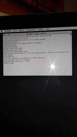

Voilà, je suis repartie depuis le début
    41 KB · Affichages: 148

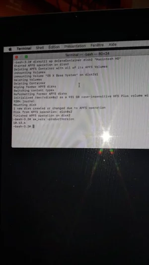

Ça a marché cette fois.
- passe encore la commande informative :​
sw_vers -productVersion
  • qui affiche la version de l'OS de secours démarré
High Sierra.

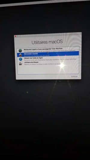

- bon : rien ne s'oppose à ta réinstallation. Quitte le terminal. Dans la fenêtre des 4 Utilitaires macOS > lance l'option : "Réinstaller macOS" => et choisis Macintosh HD comme destination lorsque cela te sera proposé.​

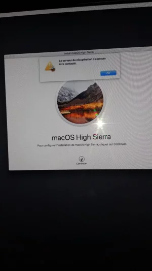

En fait, je ne reçois pas la possibilité de choisir Macintosh HD, je t'envoie les photos des 3 étapes ... et la finale qui dit que le serveur de récupération n'a pas pu être trouvé.
    47,4 KB · Affichages: 147
    33,3 KB · Affichages: 145
    33,3 KB · Affichages: 154
