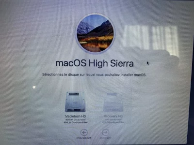

10.12 Sierra OS X Base System verrouillé/réinstaller mac OS Sierra

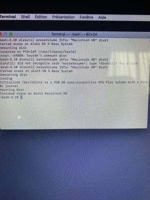

C'était parce que tu étais démarré sur le clone d'OS de secours du grand volume => que ne pouvais pas reformater ce même volume. Ce qui a marché une fois que tu as redémarré sur l'OS de secours original du volume Recovery HD.
- quitte le terminal. Lance l'option : "Réinstaller macOS" => et choisis Macintosh HD comme destination lorsque cela te sera proposé.​
Tout à fait -->
- sélectionne Macintosh HD et continue. Le volume auxiliaire Recovery HD monté (car tu es démarré sur son OS de secours) est par définition exclu de destination d'installation.​

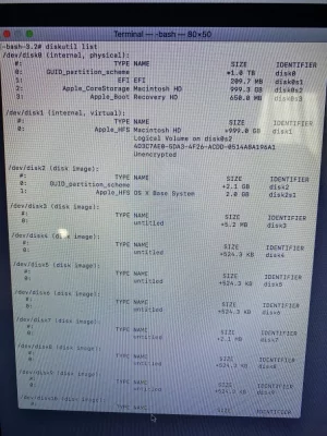

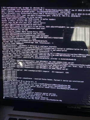

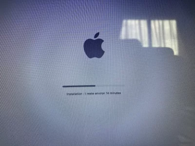

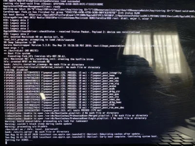

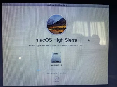

Alors la résinstallation lancée, après 10 une page noire avec bcp de commande ! Et ensuite la page pomme, encore un message d’installation et puis la page noire... et ensuite retour sur la pomme et bloqué :((((((

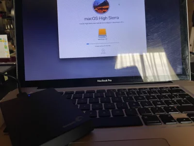

Aurais-tu un DDE USB => à destination duquel tu pourrais lancer l'installation ?
- ce qui impliquerait un paramétrage adéquat de ce disque externe : table de partition GUID et format jhfs+ du volume.​
=> ce test permettrait de vérifier la faisabilité de la l'installation sur un un autre disque que le disque interne (lequel a peut-être un problème).
Oui j’en ai bien
Quoi faire avec ? Désolé je suis débutant
Désolé j’ai compris
Il est en cours.... je te tiens au courant
    67,5 KB · Affichages: 282
Tu n'auras qu'à dire si l'installation s'est bien effectuée > si tu as pu créer un compte d'utilisateur à la fin > et ouvrir une session en démarrage sur le volume externe.
Le DDE de destination avait bien les bons paramètres : table GUID du disque / format jhfs+ du volume ?
- si oui et si tu as le même type d'échec d'installation que ce soit en interne ou en externe => c'est qu'il ne s'agit pas d'un problème du disque interne. Mais d'un dysfonctionnement du Mac. Pourrais-tu le porter dans un magasin agréé Apple pour un diagnostic ?​

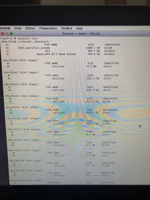

Bonjour Macomaniac,
Je me permets de te solliciter pour me débloquer de cette situation commune à tous : le verrouillage du disque à la réinstallation de l’OS.
J’ai parcouru tes précédents posts, et ai déjà effectué pas mal de manipulations, sans succès. Je souhaite réinstaller un vieux mac qui trainait dans la famille et commence à désespérer ...
Voici ce que j’obtiens avec la commande : diskutil list et je vois bien que je n’ai pas accès au disque recovery.
Que faire ?
    122,1 KB · Affichages: 289
Bonjour MT
Voici l'interprétation de la situation -->
- la partition principale du disque porte un volume intitulé OS X Base System au lieu de Macintosh HD. OS X Base System est le nom du volume de l'OS de secours démarré. Il n'a pu se trouver migré au volume interne Macintosh HD que suite à un démarrage sur l'OS de secours original > et à une restauration dans l'Utilitaire de disque du volume de secours => au volume Macintosh HD. En conséquence : Macintosh HD est devenu un clone absolu du volume de secours. Il a été reformaté > renommé OS X Base System > cloné d'un OS de secours de 1,3 Go > affecté en héritage de la propriété du volume de secours de ne monter qu'en lecture seule.​
- tu es actuellement démarré sur cet OS de secours-clone => restauré au volume volume principal du Mac. La partition de secours originale (portant un volume Recovery HD et hébergeant une image-disque BaseSystem.dmg portant le volume de secours) > qui aurait dû se trouver située en-dessous de la partition principale (taille : 650 Mo) => a été supprimée du disque.​
Questions (avant d'aller plus loin) : quel est l'OS proposé à la réinstallation par l'option : "Réinstaller OS X" ? - sais-tu quel est le modèle et l'année du Mac ? [note : il y avait une commande simple à passer dans le terminal pour le savoir > mais un filtre des forums bloque actuellement cette commande pour des raisons qui échappent à la commune raison].

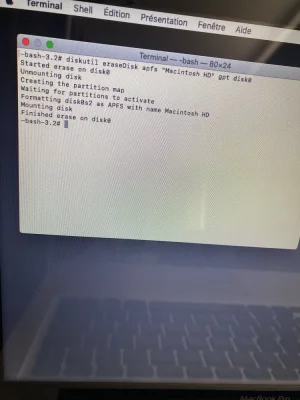

C’est effectivement l’OS qu’il me propose à présent ! Peux-tu m’indiquer la démarche à suivre pour procéder à la suppression de l’OS x base system ?
Lance le Terminal et passe la commande :
diskutil eraseDisk apfs "Macintosh HD" gpt disk0
  • (respecte tous les espaces - "Macintosh HD" avec les "") la commande efface le disque interne > remet une table de partition GPT > un format apfs > un volume Macintosh HD
Ça a l’air de fonctionner, voici le retour :) :
    109 KB · Affichages: 254
:coucou:, je prends le relais.
Tu peux lancer l'installation de macOS en direction du disque Macintosh HD > tu n'auras qu'à dire comme ça s'est passé.
