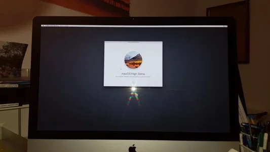

Bien vu ! Je viens de me connecter au Wi-Fi, j'arrive à nouveau sur la Fenêtre pour installer Mac OS High Sierra, je clique sur continuer, j'attends, longtemps, mais rien ne se passe. Est-ce que cela signifie que l'installation est en route ?
Je suppose que tu as pressé le bouton : "Continuer" pour lancer l'installation ?

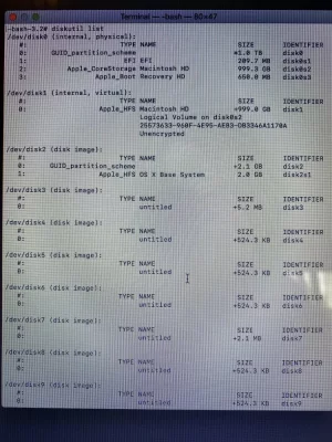

Bonsoir Chakchak
Je te suppose dans une session de secours (écran affichant une fenêtre de 4 Utilitaires OS X ou macOS).
- si tu passes la commande :​
diskutil list
  • dans le terminal => tu ne vois pas s'afficher un tableau listant de nombreux disques - dont le disque interne ?
Tu as un système de stockage CoreStorage non chiffré sur la partition principale du disque interne => lequel virtualise un Volume Logique intitulé Macintosh HD.
- je ne vois pas que ce volume Macintosh HD ait été renommé OS X Base System - comme c'est la problématique de ce fil. En quoi consiste exactement ton problème ?- tu ne peux pas démarrer sur Macintosh HD et y ouvrir ta session ?​

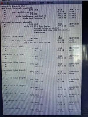

voici encore une copie d’ecran :
L’ordi rest bloqué et rien ne marche même en essayant de réinstaller os
et par erreur j’ai supprimé (restauré) macHd et remplacé par os x base system
Dans le dernier tableau > on voit effectivement que le volume Macintosh HD est devenu OS X Base System. Il a été restauré d'après le volume de secours démarré => ce qui l'a reformaté et en a fait un clone de volume de secours ne montant qu'en lecture seule.
- d'accord pour un reformatage de ce volume avant réinstallation ?​
Oui pas de souci si ca ca régler le problème

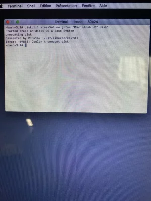

Passe la commande :
diskutil eraseVolume jhfs+ "Macintosh HD" disk1
  • (respecte les espaces - "Macintosh HD" avec les "") la commande reformate le grand volume et le renomme Macintosh HD
