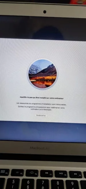

En page 1, j'ai suivi les différents problèmes net en comparant les résultats des diskutill. J'ai pu résoudre certains problèmes et même lancé l'installation de Sierra. Le souci c'est qu'à la fin de l'installation j'ai un message d'erreur m'indiquant qu'il n'y a pas de place suffisante pour l'installation. Je joins une photo de mon écran et je te remercie si tu pouvais me venir en aide.
Peut-être que j'aurai la chance que tu puisses trouver une solution, d'avance merci pour ton aide.
Bien cordialement

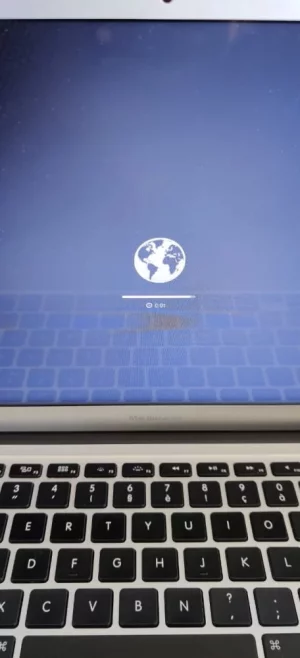

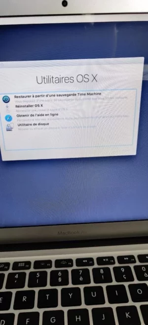

Quand je fais "Redémarrer" > et les 2 touches ⌘R (cmd R) j'ai un globe qui tourne avec une barre. j'attends qu'elle arrive à terme. Que dois je faire après ?
WhatsApp Image 2020-09-02 at 13.11.30 (1).jpeg WhatsApp Image 2020-09-02 at 13.11.30.jpeg
puis quand j'arrive au Terminal il plante.
je l'ai redémarré + com + R et de nouveau le globe

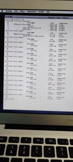

voilà la réponse du Terminal :

La partition principale du disque porte un volume Macintosh HD de format classique. Quant à la partition de secours juste en-dessous > elle a perdu son volume Recovery HD => ce qui explique que ta tentative de démarrage sur l'OS de secours local (⌘R) --> ait été re-dirigée sur un démarrage par internet qui a téléchargé en RAM l'OS de secours d'usine du Mac.
- pour que j'aie le contexte de la situation : quels sont le modèle et l'année de ton Mac ? - quel était l'OS installé avant que tu tentes de passer à l'OS High Sierra ? - enfin : quel est l'OS actuellement proposé à la réinstallation par l'option : "Réinstaller OS X" de la session de secours où tu te trouves ?​
