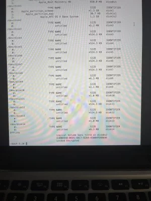

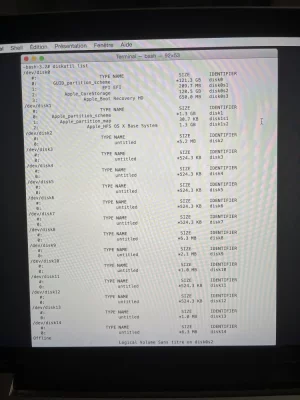

J’espère ne pas trop abuser de ta gentillesse mais je suis bloqué avec mon Mac depuis plusieurs jours suite à une tentative de réinitialisation. Je m’aperçois que tu arrives à régler les problèmes de pas mal de personnes ici alors je tente ma chance ! J'ai absolument besoin de mon Mac pour télétravailler et je bloque depuis plusieurs jours :/
Toutes autres personnes pouvant me venir en aide seront biensur les bienvenues haha.
C'est la première fois pour moi sur un forum alors j'espère être sur le forum adapté.
Ci-joint le résultat obtenu dans la fenêtre Terminal :
Bien à toi !

Bonjour PANEK
Quel est exactement ton problème ? - tu cherches à réinstaller l'OS d'usine Sierra de ton Mac sans y parvenir ?
- si oui : quels sont le modèle et l'année de ton Mac ? - quel a été le plus récent OS installé ?​

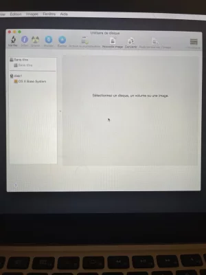

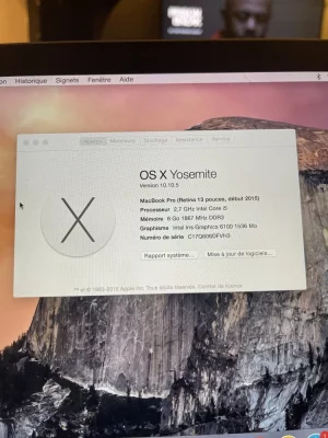

En tentant de remettre à 0, comme neuf, mon Mac, j’ai supprimé le disque Macintosh HD. N’y connaissant rien, je ne sais pas quels étaient les réglages d’origine en termes de disques ni ceux que j’ai supprimés par erreur. Je souhaiterais donc tout remettre comme à l’origine, car mon Mac semble démarrer en mode sans échec et est beaucoup plus lent.
En fouillant dans les réglages, voici les infos qui pourraient t’être utiles concernant le modèle de mon MacBook (voir photo). Je te joins également en photo les informations apparentes sur l’utilitaire de disque (suite à Cmd + R).
J’ai déjà tenté les manœuvres suivantes, en vain :
  • Réinstaller OS X
  • Taper les commandes suivantes dans Terminal (sur tes conseils envers d’autres amis du forum) : diskutil repairDisk disk0 diskutil repairDisk disk1 csrutil disable ; Cela ne fonctionne pas car il ne s’agit pas de commandes pour mon cas précis).
Je souhaiterais simplement retrouver mon Mac comme neuf, avec les réglages adaptés. Merci par avance pour ton aide précieuse, ayant sauvé plus d’une personne, haha.

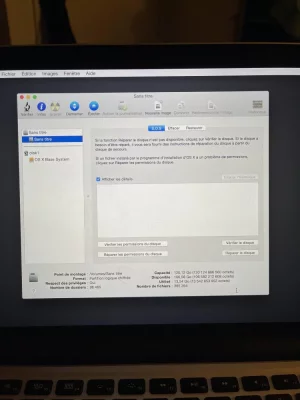

@ PANEK
Dans l'Utilitaire de disque > sélectionne Sans titre grisé (= non monté car verrouillé par FileVault) > bouton : "Monter" > ton mot-de-passe de session dans le panneau qui le demande => le volume Sans titre doit être libellé en noir - si remonté.
- est-ce le cas ?​
Bonsoir, désolé pour la réponse tardive !
L’option « monter » n’étant pas apparente, j’ai donc cliqué sur « déverrouiller » et en effet le volume sans titre apparaît désormais en noir (voir photo) !
Ce qui est drôle c’est qu’à la place de « Verrouiller » apparaît maintenant « Démonter » - or qu’il n’a jamais été question de « Monter », seulement « Déverrouiller ».

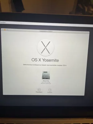

Si tu lances l'option : "Réinstaller OS X" (dans la fenêtre d'accueil des 4 Utilitaires OS X) > à destination de Sans titre -->
- est-ce que le processus de réinstallation se lance ?​
Oui, le processus se lance et est en cours. Je n’ai d’ailleurs pas eu le choix du disque, « Sans titre » était celui imposé par défaut.
