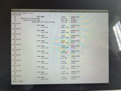

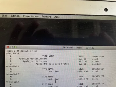

J’ai tenté de suivre vos conseils mais je n’y suis pas arrivé. Voici mon problème, quelqu’un pour m’aider ?
    127,5 KB · Affichages: 46
Bonjour mcaine
Le disque interne n'apparaît pas dans le tableau : rien qu'une image-disque portant un volume de secours OS X Base System qui a été chargée en RAM par internet. Avec de petites images-disques complémentaires créées également en RAM en auxiliaires d'un démarrage de secours.
- quels sont : le modèle et l'année de ton Mac ?​

Ton SSD doit être HS. Il s'agit d'un format barrette amovible clippé à la carte-mère.
- si tu envisages un changement de SDD > regarde un tuto iFixit d'accès au SSD ici : ☞SSD MBA 13" 2014☜. Il faut 2 petits tournevis : Pentalobe P5 & Torx T5 (pour les vis de la plaque du fond du Mac et la vis de maintien du SSD). La firme OWC fait des SSD substituables (regarde le modèle adapté à ton Mac);​
