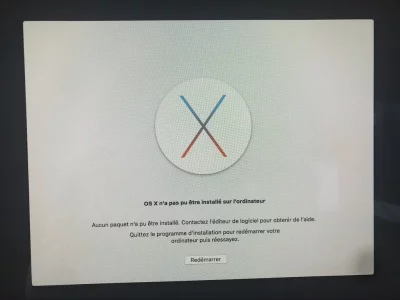

10.11 El Capitan OSX ne s'installe pas

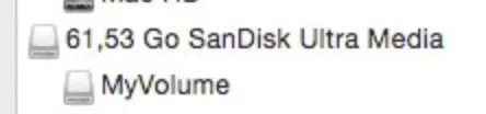

Là je tente une install depuis les serveurs Apple sur un SSD externe pour ... tenter un truc parce que j'étais à court d'idée

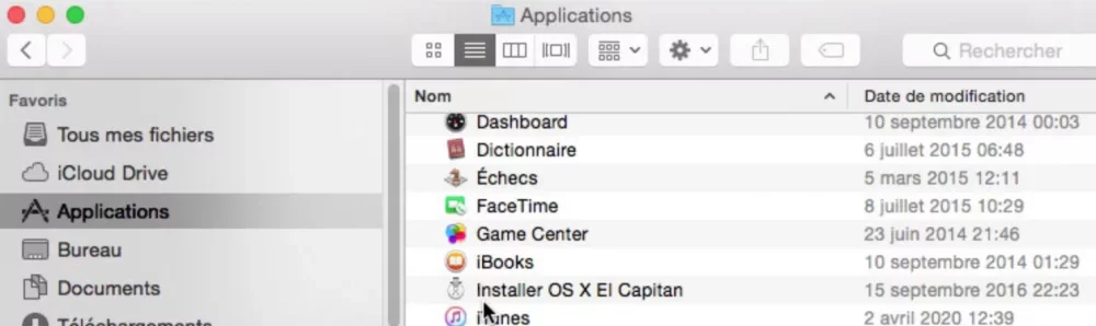

Une fois récupéré et décompressé, place cet OS dans ==> Applications

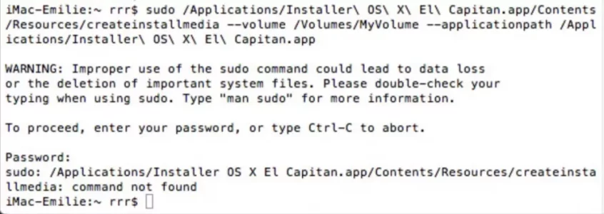

Ouvre un Terminal et coipie/colle cette commande, valide par Entrer ↩︎
sudo /Applications/Install\ OS\ X\ El\ Capitan.app/Contents/Resources/createinstallmedia --volume /Volumes/MyVolume --applicationpath /Applications/Install\ OS\ X\ El\ Capitan.app
Ça prend un peu de temps, tu verras défiler les chiffres ... au retour de ton Nom, la clé est faite et se trouve sur le bureau.
Formate ta clé en Mac étendu journalisé non sensible à la casse partition GUID
Nomme cette clé ==> MyVolume

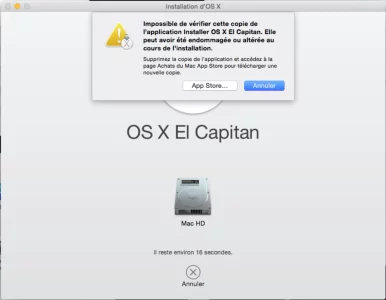

@Fullcrum j'ai commencé par une sauvegarde Time Machine et je vais lancer l'upgrade El Capitan depuis ton fichier
Et voilà le résultat ...
Je l'avais fait mais peut être que l'install de Yosemite a remis ça à zéro ... enfin façon de parler
En tout cas, j'avais exactement le même problème que toi et avec la procédure que je t'ai donné, j'ai réglé le problème sous El Capitan.

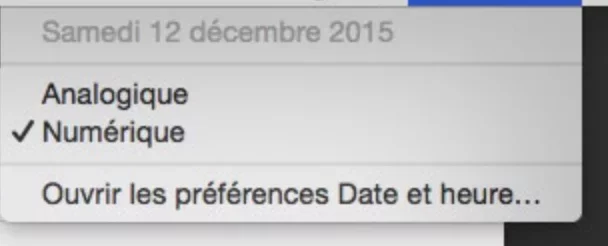

Tape
date
Dans le terminal

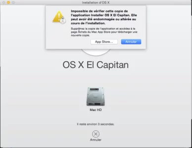

rebelotte... c'est le fichier de @Fullcrum...
Donc tu as refait une clé Bootable avec El Capitan ?

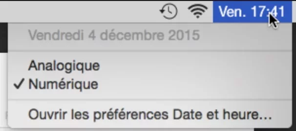

Change la date du Mac =>
- ouvrir le Terminal
-Taper: date 121220002015
  • validez
  • Re tenter l'installation
Pour l'instant, j'essaie de lancer l'install depuis OSX Yosemite ... avec la date réglée au 4/12/2015

J'ai créé la clé d'install El Capitan mais impossible de booter dessus avec
  • Alt
  • Alt + Shift
  • Cmd + R (section choix du disque de démarrage bien que visible dans l'utilitaire de disque
