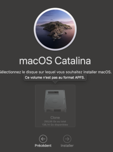

je viens de télécharger Catalina. Problème, lors du choix du volume d'installation celui-ci ne peut s'installer par problème de compatibilité.
Le disque avait été formaté suite au problème suivant (voir avant-dernier post en page 4, concernant l'organisation) :
Je vous remercie pour votre aide :)

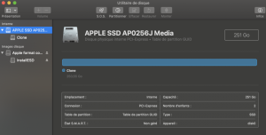

    24,6 KB · Affichages: 154
    21,3 KB · Affichages: 142

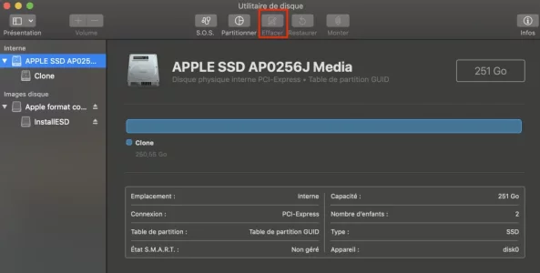

Ce qui me dérange dans ta copie écran est que cette option Effacer soit grisée...
...si tu fais un SOS il n'y a pas de message d'erreur ?

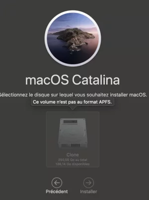

Voici le problème (comme cité l'installateur de Catalina) -->
2:                  Apple_HFS Clone                   250.6 GB   disk0s2
  • dans la ligne > ceci : Apple_HFS --> est le problème concret. Depuis High Sierra > Apple emploi le nouveau format de disque : l'apfs. Tu es actuellement sous Mojave (OS sorti juste après High Sierra) > qui est normalement aussi en apfs > et non hfs+ (= MacOS Étendu Journalisé). C'est justement ça que le système n'arrive pas à comprendre : comment ça ce fait que Mojave est en hfs+ ?
Je me suis fait la même remarque après avoir regardé un post relatif à ce problème...
Le sos sur le disque racine est ok, j'essaie le SOS sur "clone" ?
