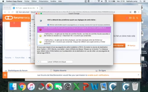

Dac, super pour la RAM ! Pour ma part, je compte faire une remise à zero du mac avant de mettre les RAM, le prob est que là, j'ai fait un clone sur carbon copy cleaner mais voila ce que me dit le mac... qu'est-ce que cela veut dire ? (voir screenshot)

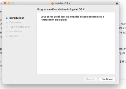

Quand j'ouvre le .pkg, il veut directement m'installer le programme...
et non me créer le programme dans "Applications"
Tout ce que l'on peut te dire c'est qu'il faut cliquer sur bouton "Continuer"...
Et oui, le message est affreusement mal rédigé, ce qu'il veut dire c'est qu'il va "Installer l'installeur" pas 'Installer macOS", mais tu as raison de te méfier et même de ne pas croire sur parole ce qui est dit dans un forum...
Je te crois, mais je veux être sûr qu'on ait la même chose ;) ...Comme tu le dis, c'est mal rédigé, et ça fait peur de cliquer sur "continuer".....Allez, j'y vais....mais j'ai peur !!! :eek:
