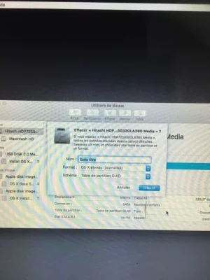

Pour l'instant ça se présente bien.
Première étape, réinitialiser le disque dur.
Dans Utilitaire disque tu essaye d'avoir cette fenêtre avec les mêmes paramètres :
Au besoin en suivant le guide : https://support.apple.com/fr-fr/HT208496
Si ça se passe bien, tu pourras tenter une réinstallation de macOS.

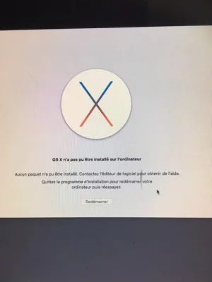

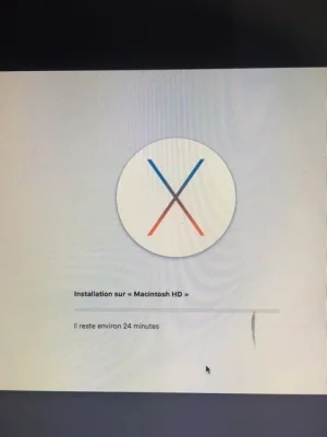

J'ai tenté, mais ça n'a pas fonctionné.
Il lance une installation (17h de téléchargement via internet) mais quand je reviens au buo d'un certain temps, ça me dit toujours : "Aucun paquet n'a pu être installé"

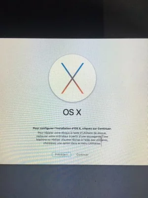

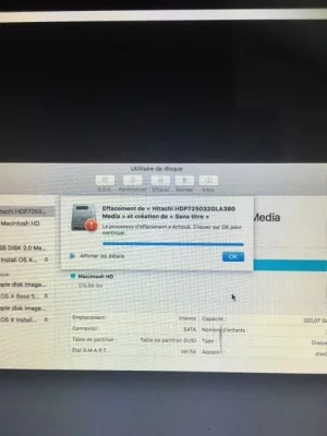

Bon, j'ai réessayé à plusieurs reprises.
voici les résultats :
Et voilà le résultat :
Donc, je suis passé par l'utilitaire de disque comme tu me l'as montré :

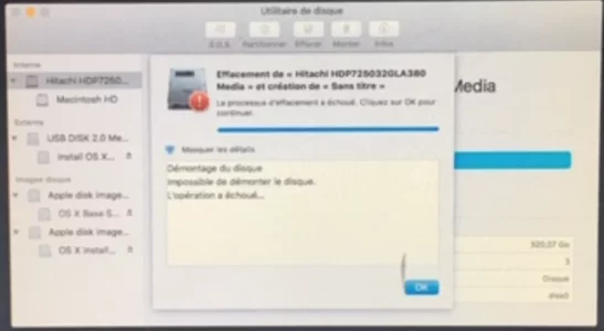

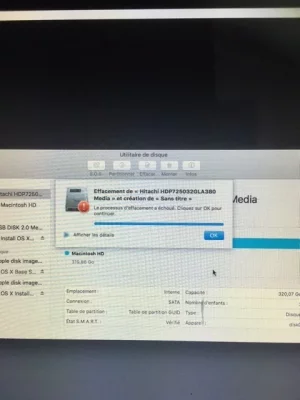

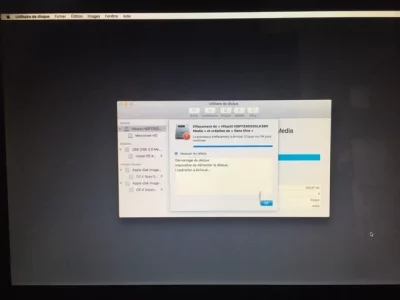

Bon, par rapport à cette photo :
1) ce serait peut être une bonne idée de la prendre à l'horizontale, on aurait les cotés de la fenêtre plutôt que les bandes noires en haut et en bas :banghead:
2) il faut résoudre ce message "Le processus d'effacement a échoué" avant toute chose. Tu pourrais cliquer sur la flèche "Afficher les détails" ? (Et reprendre une photo, à l'horizontale, avec toute la fenêtre sur la photo... ?)
ericse
30 Avril 2019
8 013
1 488
Sérieux, tu arrives à lire quelque chose ? Essaye de cadrer juste la fenêtre en gros plan...
Bon, on devine quand même qu'il n'arrive pas à démonter le disque avant de le réinitialiser...
Et en essayant de réinitialiser juste Macintosh HD (plutôt que Hitachi...) ?

ça donne exactement la même chose

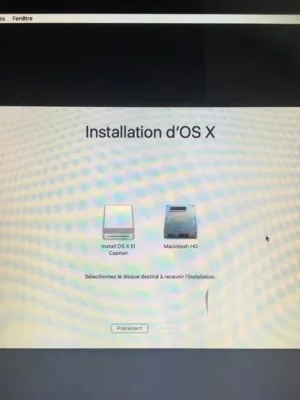

Ok, donc pour récapituler, tu as une clé bootable El Capitan qui fonctionne, tu arrives à démarrer ton Mac avec, à formater ton disque dur, à lancer l'installation de macOS... Mais cela ne va pas au bout avec un message d'erreur "Aucun paquet n'a pu être installé"...
Bon, là je ne vois pas ce qui ne va pas, si quelqu'un a une meilleure idée ?
