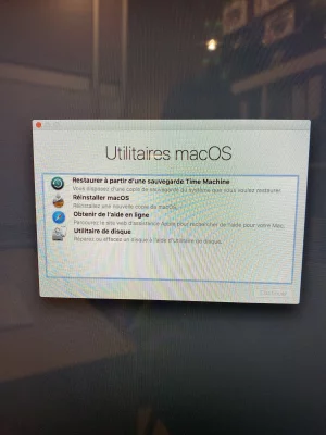

En effet ! tu es débloqué -->
- est-ce que tu as ouvert la session de secours (écran affichant une fenêtre de 4 Utilitaires macOS) ?​
oui effectivement, restaurer à partir, réinstaller, obtenir de l’aide et utilitaire de disque

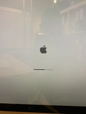

    2 Mo · Affichages: 238
Est-ce que tu peux en profiter pour aller d'abord à la barre supérieure de menus de l'écran > menu : Utilitaires > et lancer l'option : "Sécurité au démarrage" (ou "Utilitaire de mot-de-passe du programme interne") ?
- désactive le mot-de-passe de l'EFI (le mot-de-passe actuel sera à taper en AZERTY ici).​
Préviens quand c'est fait.
