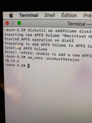

- passe la commande :​
sw_vers -productVersion
  • qui affiche la version de l'OS de secours démarré (et donc la version de macOS qu'il permet de réinstaller)
Ça veut dire que tu ne peux pas solidariser les 2 disques pour n'avoir qu'un seul volume commun. Le vendeur avait donc très bien aperçu le problème et l'a dissimulé en créant 2 installations séparées sur les 2 disques.
voila

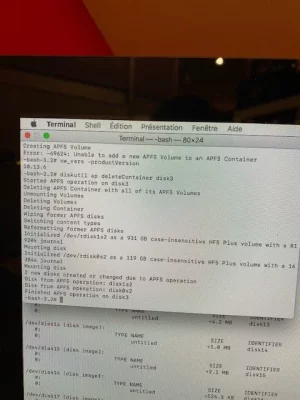

C'est High Sierra. Cet OS ne peut pas s'installer dans un Fusion Drive de type apfs. Il est même impossible depuis l'environnement d'un OS de secours High Sierra => de créer un Fusion Drive apfs fonctionnel.
- on va tenter de créer un Fusion Drive classique = de type CoreStorage => le seul format permettant d'installer High Sierra dans un volume commun.​
Passe la commande :
diskutil ap deleteContainer disk3
  • qui supprime le Conteneur apfs actuel => ce qui reformate 2 volumes Untitled sur chaque disque séparément
Passe la commande :
voila macmania
    66,7 KB · Affichages: 154

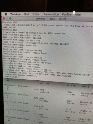

retour..
    88,9 KB · Affichages: 151
La 1ère opération a réussi -->

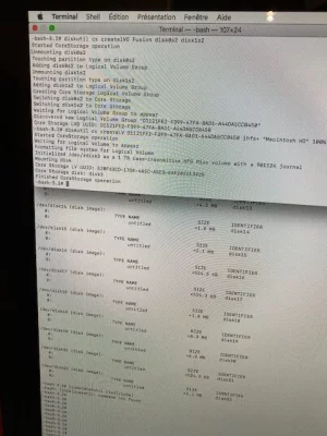

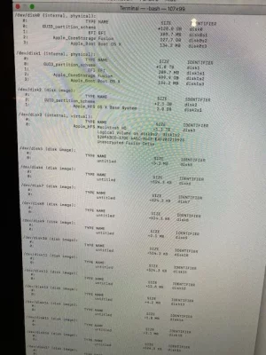

voila le retour de la longue commande tapé, je tape tout manuellement
    78,2 KB · Affichages: 159
je reste en mode utilitaire mac oc avec l'imac, je lis tes com sur un autre macbook pro de ma fille, je ne peux donc pas recopier, je tape tout manuellement
Mais c'est que ça m'a l'air réussi (et bravo pour la frappe manuelle intégrale).
diskutil list
  • et poste le tableau des disques affiché (dans son intégralité même s'il faut 2 photos) => qu'on voie le résultat.
Parfait ! --> tu as un Fusion Drive de type CoreStorage opérationnel > avec un volume logique commun de 1,1 To intitulé Macintosh HD.
