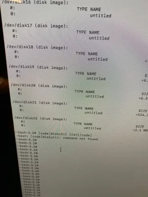

  • utilise le menu ...▾ (à droite de la bobine souriante) dans la barre de menus au-dessus du champ de saisie d'un message > sous-menu : </> Bloc de code => tu fais ton coller dans la fenêtre de code et Continuer.
=> ces informations montreront les index des disques après ce démarrage de secours.
Note 1 : si tu ne peux pas poster via le Safari de la session de secours (ça arrive) --> poste une photo du tableau (à partir du commencement = le disque /dev/disk0 ou disque physique interne) - tu as un bouton : "Joindre un fichier" en bas de cette page.

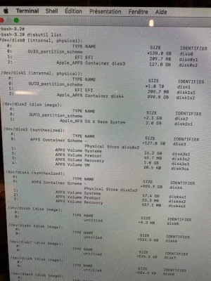

Il me faut le tableau des disques fourni par le terminal de la session de secours.
- tu n'as qu'à y repasser la commande :​
diskutil list
  • et poster une photo montrant le haut du tableau (qu'on voie les disques du Fusion Drive).

Désolé je galère à faire ce copier coller en mode secours et je n’ai pas d’internet en mode secours
Est ce qu’avez une photo ça t’a suffit pour avoir les infos attendu ?

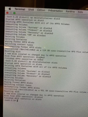

Je vois d'après ta photo que les 2 Conteneurs apfs distincts sont disk3 & disk4.
- dans le terminal de la session de secours (-bash-3.2#) => passe les 2 commandes (séparément) :​
diskutil ap deleteContainer disk3
diskutil ap deleteContainer disk4
  • ces commandes suppriment les 2 Conteneurs apfs > ce qui reformate 2 volumes Untitled sur chaque disque
Poste en photo l'affichage retourné par les commandes.
Merci pour ton retour , voir les résultats des commandes demandées
    93,8 KB · Affichages: 237

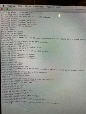

Parfait. On crée un Fusion Drive de type apfs à présent -->
- passe la commande :​
diskutil ap create disk0s2 disk1s2 "Macintosh HD"
  • respecte tous les espaces ; "Macintosh HD" avec les ""
  • la commande crée un Fusion Drive apfs > avec un seul volume Macintosh HD hébergé dans le Conteneur collectif

voilà
    88,9 KB · Affichages: 243

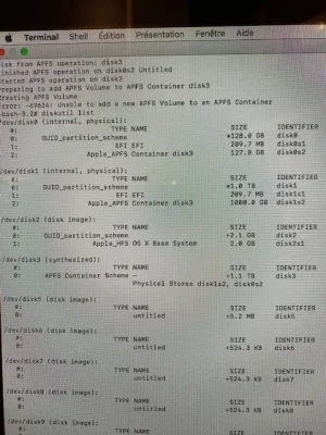

Il y a eu une erreur finale au moment d'ajouter le volume Macintosh HD au Conteneur apfs du Fusion Drive.
- repasse la commande :​
diskutil list
  • et poste le tableau des disques (le haut du tableau permettant de voir les disques internes et le nouveau Conteneur).
    87,5 KB · Affichages: 227

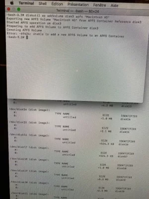

Passe la commande :
diskutil ap addVolume disk3 apfs "Macintosh HD"
  • la commande ajoute un volume intitulé : Macintosh HD au Conteneur disk3 du Fusion Drive
Message d'échec identique : impossible d'ajouter un volume dans le Conteneur apfs. Je commence à comprendre pourquoi les 2 disques étaient séparés !
