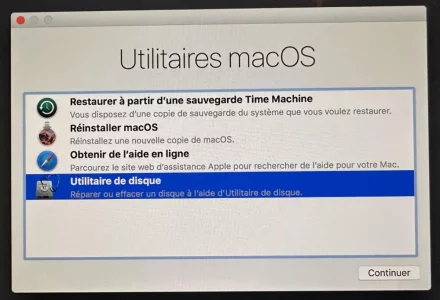

Ah oui c'est ça, c'est Sierra (macOS 10.12), je me disais bien que l'interface sentait la naphtaline :-D
Bon, ça explique bien l'absence du volume Macintosh HD dans l'Utilitaire de disque : l'APFS n'y est pas encore géré.

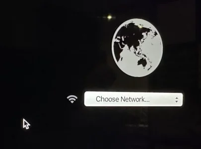

Quitte, éteins, débranche le câble réseau, rallume en maintenant cmd R sans le connecter au WiFi : on va lui couper l'accès à Internet pour tenter de le forcer à démarrer sur sa Recovery locale.
Qu'est ce qui se passe ?
Ca ne lui plait pas, il cherche absolument à se connecter à un wifi…

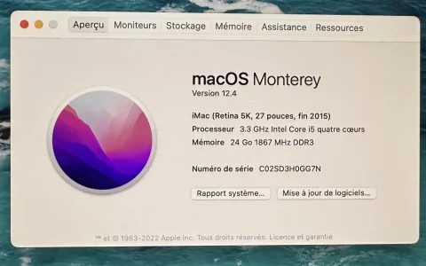

Tu peux juste prendre une photo de la fenêtre du menu  > "À propos de ce Mac" lors d'un démarrage normal (ou sans échec)
Bloqué sans Wifi à l’étape précédente, j’ai donc rebooté puis écran de login avec fond d’écran habituel, suis arrivé ensuite après login sur un fond d’écran inconnu, puis le fond d’écran vient de se recaler avec le bon.
J’arrive donc encore à redémarrer sur le système habituel oui.

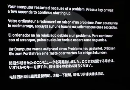

Entre temps, j’ai réussi cependant à virer Avira (@Locke) mais il a pas du apprécier car il a rebooté ensuite avec écran noir et ce message
Maintenant j’ai le prompt du pwd puis ce fond d’écran qui n’est pas le mien
Et maintenant à nouveau le prompt du pwd.
Et maintenant j’ai la main mais plus de fond d’écran, tout noir.
Ca rame qd je clique sur la pomme.
Roue multicolore.
Et ca replante pour me ramener à l’écran de login (sans rebooter toutefois) mais j’ai pas la main.

Voici la capture d’écran du menu A propos de ce mac @Bicus

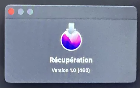

Cette fois ci, c’est la version 1.0 (460)

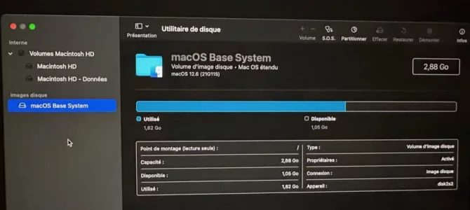

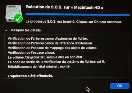

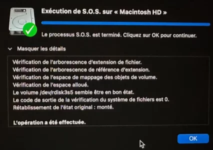

Je vois bien Volumes Macintosh HD

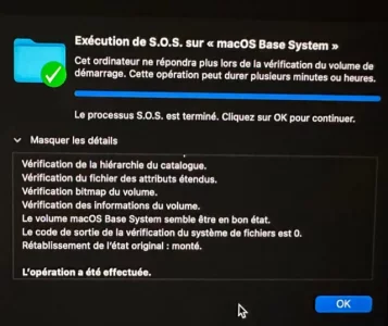

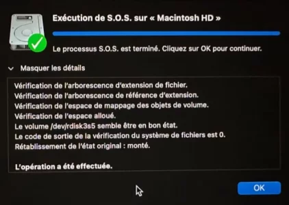

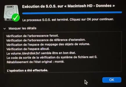

Je lance SOS dessus…
@Bicus Le volume semble être en bon etat dit l’appli SOS, code de sortie 0
Tu peux même lancer plusieurs "SOS" :
  • un sur Macintosh HD
  • un sur le conteneur parent APFS
  • un sur le Fusion Drive s'il apparait comme une entité à part
  • un sur le SSD
  • un sur le HDD
Bref : affiche tous les appareils, et prends une photo !

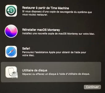

(et aussi une photo du menu principal, après avoir quitté l'Utilitaire de disque)

Merci bcp pour ta dispo @Bicus passe une bonne nuit. Je vais faire tout ca et je vais également me coucher ;-)

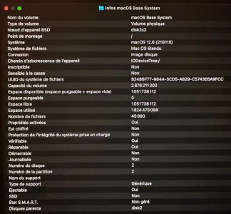

Voici les différentes captures d’écran demandées :
- Les différents outils :
- La version :
- L’utilitaire de disque :
- L’info macOS base system :

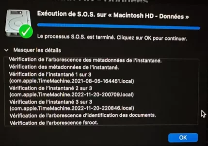

- Les différents résultats du check SOS :
Ici je m’attarde car c’est bizarre ces 2 dernières Time Machine (en date du 20 nov 2022), la dernière que j’ai fait sur un disque externe date du 5 aout 2021 seulement.
Voilà, j’espère que c’est suffisamment complet.
