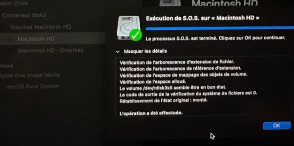

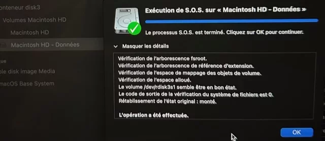

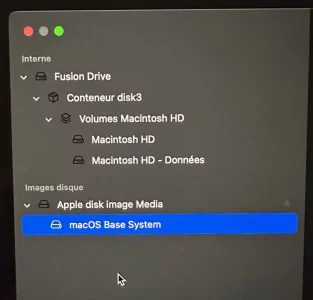

Dans l'Utilitaire de disque, clique sur Présentation et affiche tous les appareils, prends une photo.
Puis lance un SOS sur le HDD et un sur le SSD (oublie la "MacOS Base System", seul ce qui est sous "Interne" nous intéresse).
Si tout est OK dans les SOS, quitte l'Utilitaire de disque et lance une ré-installation de Monterey sur Macintosh HD.

Bonjour @Bicus , j’avais effectivement oublié ce que tu m’avais dit de faire au tout début, à savoir afficher tous les volumes ;-)
Voici les 2 volumes, et les résultats des checks sont OK
Tu peux aussi lancer un SOS sur le conteneur APFS, et un autre sur le Fusion Drive
Je me souviens maintenant que à l’époque (2015/2016) j’avais splitté le DD en 2 volumes, en gardant un volume pour l’OS et un autre pour les données, d’où sont nom, en me disant si un jour ca plante, on pourrait peut-etre réinstaller l’OS tout en conservant les données.
Non, ça n'est pas ce qu'on voit dans l'Utilitaire de disque, paradoxalement : la séparation entre "Macintosh HD" et "Macintosh HD - Données" est normale dans les versions récentes de macOS.

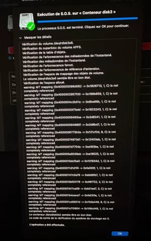

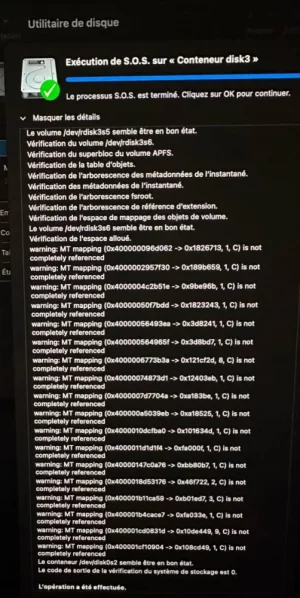

Ah cette fois ci il a trouvé qqch.
Sur Fusion:
Sur le conteneur APFS (c’est la meme chose que Fusion Drive j’ai l’impression):
C’est grave docteur ? ;-)

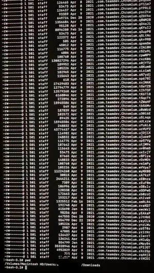

J’en ai profité pour jeter un oeil en ligne de commande dans le répertoire « download » et j’ai vu plein de fichier en .com.teamdev.Chromium.xxx (pour info Chrome est installé)
Est-ce normal ? N’y aurait-il pas un peu de ménage à faire ?
Bon, on lance la ré-installation de Monterey sur Macintosh HD :-) ?
Tu pourras nettoyer le caca de Chrome plus tard ;-)
(Je ne sais pas ce que c'est, je n'utilise pas assez Chrome, mais visiblement ça ne date pas d'hier et ça ne devrait manquer à personne ;-))

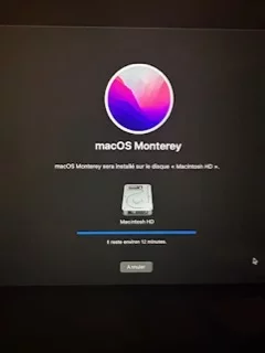

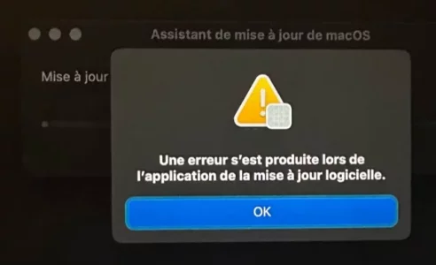

Ca n’a pas marché. En tout, voici ce qui s’est passé :
J’ai eu droit à ca:
Puis il a redémarré avec pomme + barre de progression.
Puis s’est éteint.
Puis redémarre avec pomme et barre de progression.
Puis message à nouveau message « il reste XX minutes ».

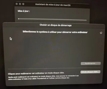

Puis retour à l’écran noir avec menu « Disque de démarrage ».
Puis après avoir cliqué sur « ok » j’ai ceci avec la roue qui tourne sans trouver le système à utiliser pour démarrer l’ordinateur:

Retour sur la Recovery par Internet pour voir ce que voit l'Utilitaire de disque ?
Là je suis perdu. Je sors comment de mon dernier écran où la roue tourne ?
  • dans le menu pomme, j´ai redémarrer ou éteindre.
  • dans le menu disque de démarrage, j’ai éteindre ou quitter disque de démarrage.
Si tu peux l'éteindre proprement, fais-le.

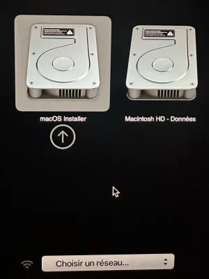

Ensuite rallume en maintenant la touche alt⎇ et montre en photo ce qu'il te propose comme volume de démarrage ?
Il propose les 2 volumes, avec en plus en bas la possibilité ou l’obligation j’ai pas testé, de choisir un wifi alors que le câble rj45 est branché
