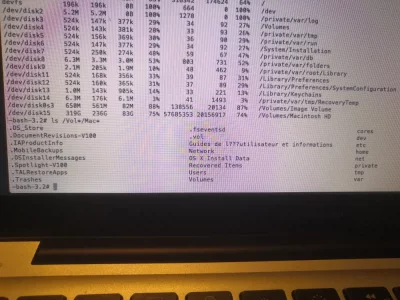

Bon : la photo postée montre que tu saisis mal la commande -->
ls /Vol*/Mac*
  • le "l" de "ls" = minuscule de la lettre "L" ; un espace entre ls et la / qui suit ; majuscules obligatoires là où tu les vois (Vol* et Mac*)
=> repasse-la correctement et poste le retour.
Non, non, je te suis scrupuleusement
oups
    127,3 KB · Affichages: 153
Analyse -->
- un dossier OS X Install Data dédié à recevoir les composants d'installation + un OS d'installation de petite taille​
- un dossier Recovered Items de quarantaine des dossiers-Système à déplacer. L'existence de ce dossier signale toujours l'enclenchement d'une installation. Les dossiers-Système de Yosemite : Applications > Library > System > usr > bin > sbin y ont été déplacés.​
- ne reste comme dossiers-Système principaux dans l'espace-racine du volume que : Users (contenant les dossiers de comptes d'utilisateurs) & private (recelant entre autres leurs fichiers identitaires)​
Interprétation : volume en "chantier d'installation interrompue". Seule une réitération d'installation à destination du volume peut le récupérer comme volume démarrable.

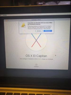

  • quel est l'OS proposé à la réinstallation par l'option : "Réinstaller OS X" ?
Merci.
Il propose El Capitan
    54,8 KB · Affichages: 151
Bon.
- ton Mac n'est pas actuellement connecté à internet. Regarde l'icône du Wi-Fi en haut de l'écran à droite => signale si tu as pu activer la connexion à ton réseau.​
Oui : relance une installation d'El Capitan à destination du volume Macintosh HD.

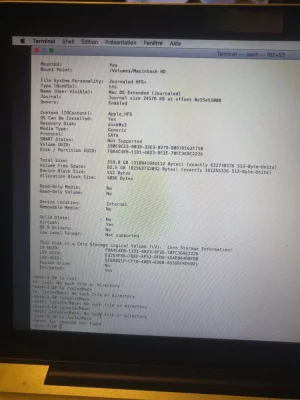

bon. On se retrouve devant l'ecran ou tout est parti en vrille :(
J'ai ouvert cette fenêtre :
Tu n'as qu'à insister -->
- tu redémarres les 2 touches ⌘R pressées pour réouvrir la session de secours > tu déverrouilles et remonte le volume Macintosh HD par la commande :​
diskutil cs unlockLV FBA4C4EB-11D1-4823-9F2E-70FC369C2226 -passphrase xxxx
  • et tu relances une installation. Tente le coup plusieurs fois s'il faut.
Si tu ne rencontres que des échecs de réinstallation => il faudra envisager un plan B.

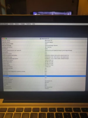

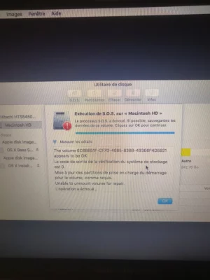

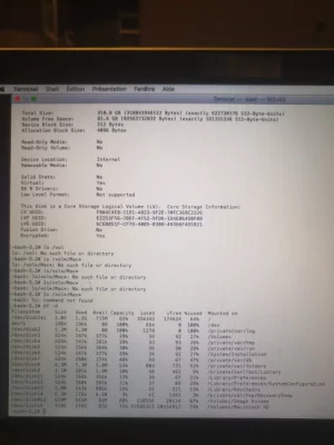

Aussi, Qd j'essaie d'executer SOS sur le Disk en question, l'operation echoue.
et dans les infos dubdisk on voit qu'il n'est pas 'demarrable'.
    63,2 KB · Affichages: 148
    66,7 KB · Affichages: 161
Bon : le volume n'arrive pas à être récupéré par une ré-installaton comme volume démarrable valide. Il faut réviser nos objectifs.
