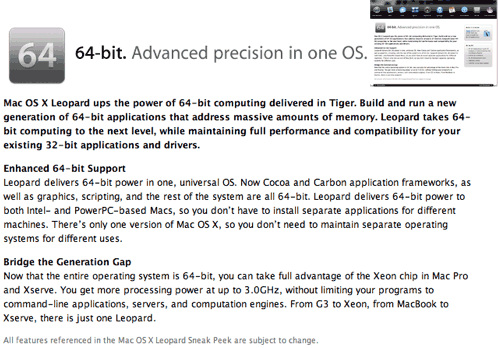

C'est pour ça que les utilisateurs de G3 ont commencé à perdre espoir car a priori, Leopard n'a pas du tout été prévu pour les G3. D'où l'intérêt d'essayer avec une vieille beta qui était censée fonctionner sur G3 comme l'indiquait la page de présentation de Leopard d'Apple à l'époque (ne lisez pas tout, l'info se trouve à la dernière ligne :D ) :
Mais attention, l'histoire va vite car Leopard a été présenté à la WWDC 2006 le 7 Août 2006 et le 8 Août 2006, quelqu'un rapportait déjà que la page avait été modifiée.
... Une faute de frappe de celui qui a écrit le texte de la page en question ?

Leopard pour les petits Mac ( trouvé sur la revue "à vos Mac" )
http://www.mac.profusehost.net/leopardassist/supported.html
Il semblerait donc que les G3 ne puissent pas recevoir Léopard
"Any machines not listed on here support Mac OS X Leopard natively, exception being the G3 series which does not work at all due to lack of the AltiVec Instruction Set. G5s are not included as they are already supported"
