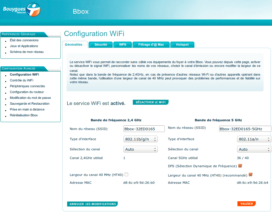

Ta box créer bien 2 réseaux wifi / comme on le voit sur le screenshot, il y a 2 adresses MAC (rien a voir avec apple hein )
Pensant que tu avais 1 seul réseau , donc 192.168.1 etc ... si tu as mis la meme suite d'IP, forcément tout s'explique ...
Ton MBP était bien connecté a la box mais pas au meme réseau que le NAS et c'est pourquoi j'avais flairé le truc en te demandant si par hasard t'avais pas un répéteur wifi.

En revanche, ta capture est intéressante: même si je n'ai pas exactement cette page de configuration (cela ne doit pas être la même version de bbox), on voit bien le paramètre qui a tout changé. Ce fameux "largeur de canal 40MHz" était décoché, en le cochant, tout remarche... alors que rien d'autre n'a été changé... Mais pourquoi ça change tout, ça, mystère...
Le problème n'était donc pas du tout dû à un réseau différent, il n'y en avait qu'un de possible...
Pourtant sur le screenshot, chaque bande de fréquence à sa propre adresse MAC en bas de page ... c'est bizarre.
