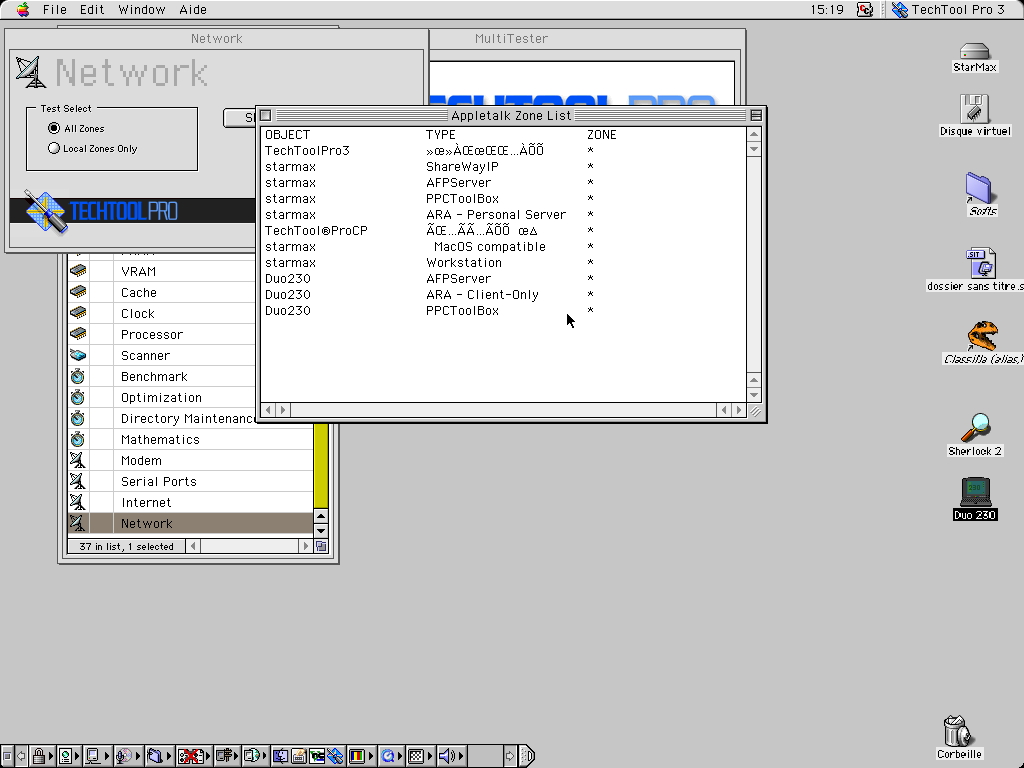

Voilà ce qu'il voit :
Avec le Duo branché et le partage activé sur les 2 ordis
Toutes zones Appletalk
Zones locales : (le Duo n'apparait pas sur le bureau, le partage est en cours)

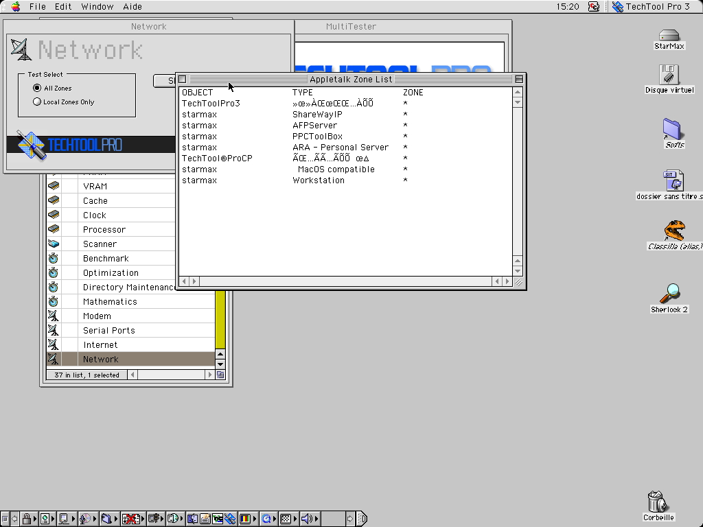

câble débranché
toutes zones :
zones locales :
A priori ça permet quand même de savoir si : l'AFPServer est lancé
s'il trouve quelque chose après le câble
