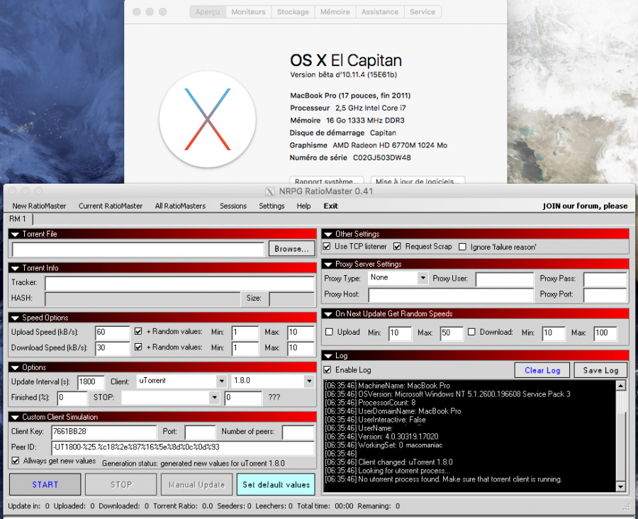

Est-ce quelqu'un a réussi à utiliser Ratiomaster sur El Capitan ?
Si oui, j'aimerais bien avoir la technique car j'ai suivi les conseils que j'ai pu trouver sur youtube mais ça ne marche pas. J'en conclus que le problème vient de l'incompatibilité avec El Capitan
Il y a lurette, j'avais exploré la possibilité de porter le programme Windows RatiomaMaster.exe dans l'environnement d'OS X ici ☞Ratiomaster☜ (#11). Le procédé supporté alors dans «Mountain Lion 10.8» consistait, en bref, à installer la plate-forme de portage Mono sous forme de framework at: /Library/Frameworks/Mono.framework, puis à appeler dans le «Terminal» l'exécutable mono contenu sur la cible du programme RatioMaster.exe dans une commande de la forme :
mono /chemin_au_fichier/RatioMaster.exe
et la GUI de «Ratiomaster» s'affichait à l'écran aussi longtemps que le processus lancé en ligne de commande n'était pas quitté.
J'ai la même appréciation qu'alors en ce qui concerne ce programme permettant de simuler des mises-en-ligne (upload) factices afin d'élever son ratio auprès de sites gérant le P2P d'après le principe d'un rapport upload / download ne devant pas être < 1 - appréciation que je résumerai ici par ce dicton évoquant l'éthique : « les tiques ont à leur tour de plus petites tiques ». Mais étant toujours intéressé, théoriquement parlant, par les questions de « portage » des programmes .exe dans OS X, je me suis livré à diverses expérimentations dont découle ce qui suit =>
- Le procédé en ligne de commande décrit ci-dessus n'est plus supporté dans l'environnement d'«El Capitan 10.11» (le processus plante).

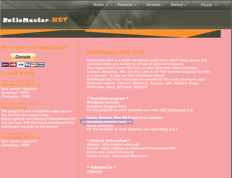

- b) télécharger ☞RatioMaster.NET-mono.rar☜ en sélectionnant la ligne suivante sur la page du site :
- c) décompresser l'archive en un dossier RatioMaster.NET-mono. Entrer dans le dossier et renommer le programme NRPG RatioMaster.exe en RatioMaster.exe par suppression de l'en-tête NRPG.

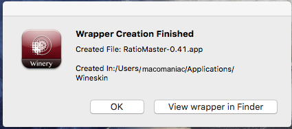

Mono va être téléchargé et installé dans les frameworks, ainsi que l'utilitaire Gecko => attendre jusqu'à ce que s'affiche le panneau de finalisation suivant :
=> presser le bouton OK (et pas View Wrapper in Finder). Quitter l'application «Wineskin Winery.app» qui réaffiche son panneau. Cette application sert à générer des capsules logicielles indépendantes, qui n'ont plus besoin d'elle ensuite pour fonctionner.

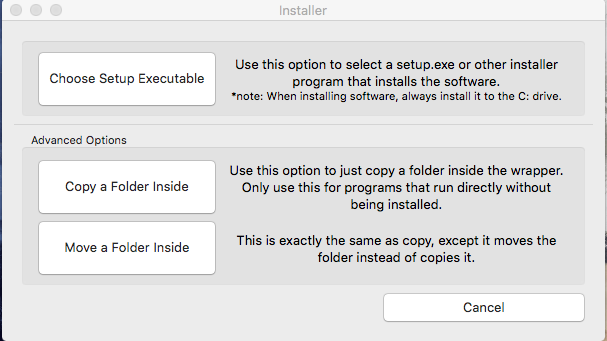

- g) le panneau suivant s'affiche :
=> choisir l'option : "Copy a folder inside" (copier un dossier à l'intérieur) ou "Move a folder inside" (déplacer un dossier à l'intérieur) au choix, ce qui déclenche un processus de navigation : aller au dossier RatioMaster.NET-mono (où qu'il réside après téléchargement : sur le Bureau ou dans le dossier des Téléchargements) et le choisir => un panneau s'affiche, demandant confirmation pour ce qui est de l'exécutable à mettre en œuvre par l'application, qui est le suivant :

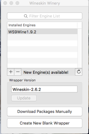

Bonjour, je bloque dans l'étape d).. Je n'arrive pas à configurer comme dans la capture d'écran.. Merci beaucoup car je cherche désespérément à pouvoir installer Ratiomaster depuis 2 jours, et je suis tombé sur votre post super bien expliqué et détaillé.
Salut YANNOU
Cela fait déjà quelque temps que je m'étais amusé à rédiger ce tuto. L''étape d) est consacrée à la mise-à-jour des ressources de l'application «Wineskin Winery.app» (que je n'ai pas décrite en détail dans mon tuto, et que je fais donc ici dans une espèce de "mise-à-jour") =>
- 1° lorsque tu as lancé l'application «Wineskin Winery.app», il te faut presser le bouton + en-dessous de la fenêtre des Installed Engines, si tu as en regard de ce bouton l'annonce : "New Engine(s) available !" => ce qui affiche un panneau : Add Engine avec la dernière mise-à-jour, actuellement WS9Wine1.9.5 => tu presses le bouton Download and Install => petit panneau : File Downloader mentionnant "File To download and Install : WS9Wine1.9.5 => presse le bouton OK => après téléchargement, retour au panneau intial de Wineskin Winery : dans la fenêtre des Installed Engines, tu as désormais le WX9Wine1.9.5 en tête de liste.
- 2° il te reste pour finir, dans la partie basse intitulée Wrapper Version, à presser le bouton Update si tu as l'annonce : "Update available! " => affichage d'un panneau File Downloader : "File to download and install" : Wineskin-2.6.2 => presse le bouton OK => après téléchargement, retour du panneau «Wineskin Winery.app» : aucun update n'est pus proposé pour Wineskin-2.6.2
=> ayant mis-à-jour les ressources de l'application «Wineskin Winery.app», tu peux passer à l'étape e).

Laisse tomber l'option "Move a folder inside", et choisis l'option : "Copy a folder inside" => le problème des permissions ne devrait plus se poser et le résultat sera le même : il va bien y avoir le dossier attendu à l'intérieur du wrapper.
[Si tu avais auparavant activé la commande "Copy a folder inside", pour ensuite activer "Move a folder inside", ce serait là la raison de l'échec de la 2è manœuvre : comme une copie du dossier existe déjà dans le wrapper, tu ne peux pas y déplacer un 2è exemplaire du même nom].

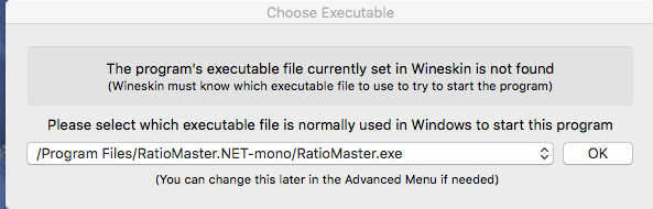

L'important est que tu touches à la fin le panneau : "Choose executable" qui permet au programme .exe d'être choisi comme moteur de l'application. Si tu bloques, mets ton application à la corbeille, et reprends la création d'un wrapper vide au point e) et, lorsque tu arrives au point g), choisis l'option "Copy a folder inside".

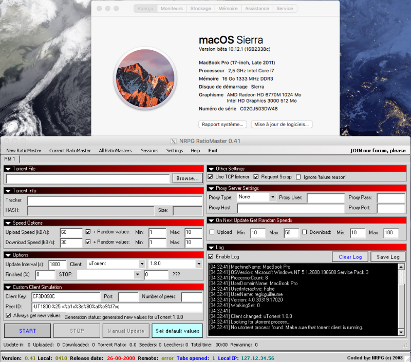

Je viens de relancer l'application «Wineskin Winery.app» dans l'environnement de «Sierra 10.12.1» et, en suivant mon propre tuto de ce fil, il m'a fallu quoi ? 3 minutes pour recréer les 2 applications self-contained : «Ratiomaster-0.43.app» & «Ratiomaster-1.9.1.app» (j'avais effacé les applications expérimentales datant de ce tuto, n'en ayant rien à faire). Un double-clic sur chacune et...
Ratiomaster-0.43
Ratiomaster-1.9.1
=> aucun problème. N'ayant pas gardé les applications que j'avais créées pour le tuto dans «El Capitan 10.6» > je n'ai pas pu vérifier si elles supportaient la mise-à-niveau. Je conjecture que oui.
Le tuto exposé plus haut dans ce fil tient compte de la spécificité d'«El Capitan» > OS qui a rendu invalide l'ancienne méthode de lancement d'une application «Ratiomaster» en utilisant le framework mono en ligne de commande (méthode que j'avais exposée en détail dans ce fil : ☞Ratiomaster☜ au message #11). Si tu as fait la mise-à-niveau vers «Sierra» à partir d'un OS antérieur à «El Capitan» > tu dois être dans ce cas de figure.
