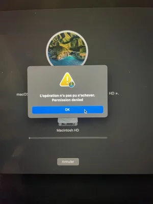

Lorsque je démarre avec CMD+R, dès que je choisis réinstaller Sierra, rien ne se passe, ou parfois je tombe sur « les informations du programme d'installation sur le serveur de recuperation sont endommagés ». J’ai donc décidé de démarrer avec OPTION+CMD+R pour réinstaller Big Sur mais cette fois-ci « L’opération n’a pas pu s’achever. Permission denied »
Je viens à vous pour trouver une solution, je vous joins quelques photos du problème.

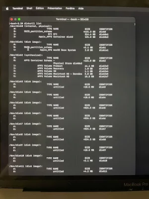

Voici ce qu’indique le terminal après avoir tapé la commande diskutil list :

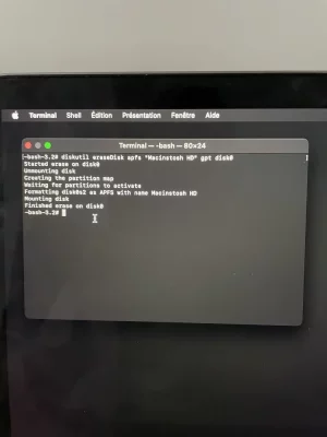

Bonjour mumu
Dans la session de secours Big Sur (obtenue via ⌘⌥R) > passe la commande :
diskutil eraseDisk apfs "Macintosh HD" gpt disk0
  • (respecte les espaces - "Macintosh HD" avec les "") qui réinitialise le disque interne : table GPT > format apfs > volume Macintosh HD
Réactions: mumu95

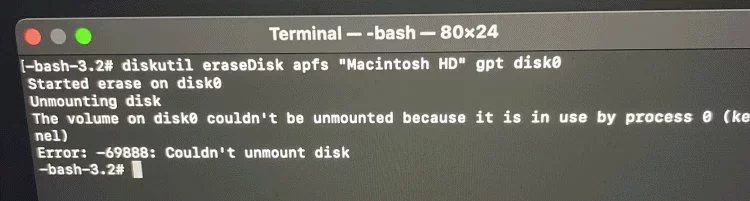

Bonjour macomaniac,

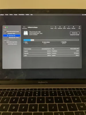

Merci de m’apporter ton aide. Voici mon retour (en photo), si tu préfères que j’essaie de me connecter sur le forum avec mon ordinateur dis le moi.
ÉDIT : Safari ne se lance pas dans le mode récupération
Opération réussie -->
- quitte le terminal. Dans la fenêtre des 4 Utilitaires macOS > lance l'option : "Réinstaller macOS Big Sur" => et choisis Macintosh HD comme destination lorsque cela te sera proposé.​

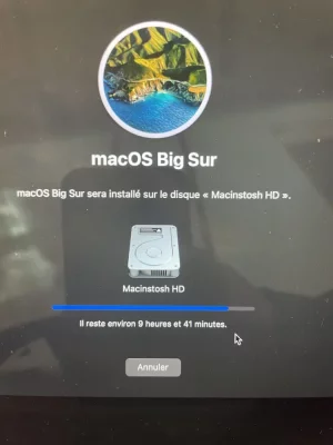

Merci l’installation s’est lancée je te tiens au courant de la progression...
EDIT : au lancement de l’installation la barre de chargement était déjà remplie à 80%, et il m’était indiqué qu’il restait 2 heures et 19 minutes, et maintenant plus de 9 heures. Peut-être un problème de connexion, ça m’étonnerait, mais ça n’avance pas
    72 KB · Affichages: 390
En fait le lancement de l'installation initie le téléchargement depuis le serveur Apple des 12 Go (!) de paquets d'installation de Big Sur. Mieux vaut avoir une bonne connexion à internet !
Réactions: mumu95
C’est descendu à 3 heures, je laisse tourner jusqu’à que ça finisse. Je te tiens au jus.
Merci de m’accorder de ton temps !
Selon la qualité de ta connexion, et la disponibilité des serveurs Apple, ça peut être très long.
Pour une mise à jour, il m'est arrivé de lancer le soir pour revenir le lendemain matin. Il faut parfois même recommencer si la connexion est rompue par un incident technique. J'espère que ta connexion est meilleure.
Réactions: mumu95

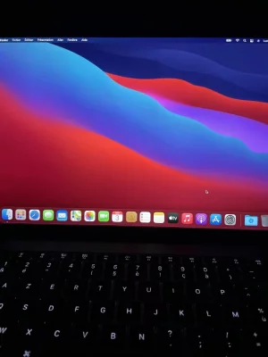

Désolé du double-post mais je suis obligé, merci infiniment @macomaniac, merci aussi à toi @boninmi. Quel plaisir de revoir son bureau !
Ça m’a permis aussi de me débarrasser de 45 Go de stockage « autres » je suis le plus heureux
Vous êtes des héros,
mille mercis...

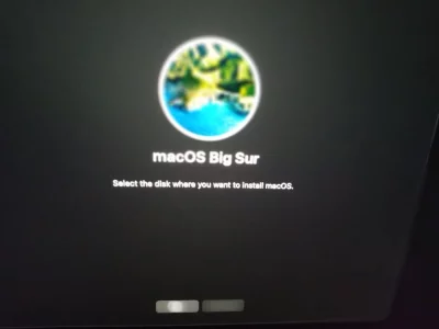

Merci pour l'information. J'ai tenté d'appliquer les recommandations du site que tu m'as donné, mais je rencontre un nouveau problème.
Lors de la réinstallation de macOS Big Sur, le disque sur lequel je souhaiterais installer la mise à jour, n'apparaît plus.
J'ai finalement réutilisé l'utilitaire de disque et exécuté "S.O.S" sur chacun des volumes. J'ai "effacé" ceux qui n'étaient pas réparables et continué ainsi, jusqu'à ce que tous les volumes passent au "vert". J'ai ensuite retenté d'installer macOS Big Sur et le disque est réapparu.
Merci, pour ton aide, bonne soirée :)
    50,2 KB · Affichages: 200
Est-ce que l'installation de Big Sur a réussi ? - est-ce que tu as pu configurer un compte et ouvrir une session ?
