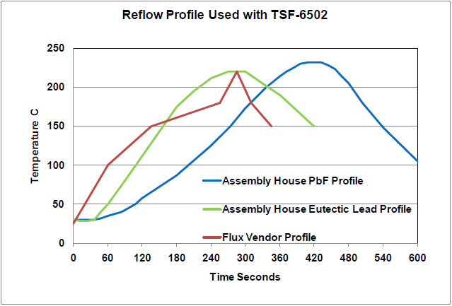

J'ai bien fait :
- préchauffage 15 minutes à 180 degrés du four.
- 3 minutes une face + 3 minutes l'autre face
- couché sur un plat, sur une feuille bien applatie d'aluminium.
- enlevé les petites étiquettes, le radiateur, la pate thermique à la brosse à dent, enlevé le petit truc en mousse noir.
- après cuisson j'ai remis de la pate thermique, tout remonté, et le tour est joué :)

Je dois avouer que c'est pratique d'avoir une mère qui apprécie cuisiner et à investit dans un excellent four qui a une sonde intégrée assez précise et qui monte assez rapidement en température.
Pour la méthode utilisée j'ai après démontage de la carte mère d'abord sur tapis électrostatique enlever les 4 coins de colles du GPU ajouter du flux (Flussmittel / Schmelzen / SMD Flux).
Une fois le four (chaleur tournante) aux alentours de 150°C j'y ai mit la carte (papier sulfurisé) et augmenter la température par palier de 20 - 25°C jusqu'à 240°C (~3 minutes par pallier sachant que 1 le four transmet moins la chaleur et que la carte n'a été placée que à partir de 150°C)…
Une fois les 240°C atteinds j'ai simplement coupé le four et laissé le tout refroidir sans ouvrir la porte jusqu'à ce que la température redescende au dessous de 80 - 90°C. Ensuite puis entre ouvert la porte le temps que la carte soit manipulable...
Cette dernière fonctionne comme un charme depuis lors…

=> Et puis ... "7 mn 30 à 200°" ... sur quelle base cela a-t-il été établi ?
J'ai cru lire, en amont dans ce topic, que la refonte de l'étain se faisait à env 230° ...
Alors pourquoi 200° (voire moins, selon certains) ?
Et pourquoi 7 mn 30 ? A quelle précision faut-il se tenir ?
