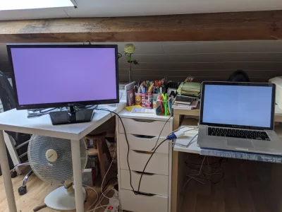

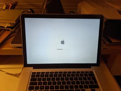

Je suis nouveau sur le Forum et j'espère être sur la bonne page pour ce post.
Je rencontre un problème similaire à un autre membre "slide97" (je n'ai pas pu trouver si son problème a été résolu et je n'ai pas réussi à le contacter) sur mon mbp 2011 :
Je suis bloqué au niveau du démarrage, ce qui est surprenant c est que la couleur est rouge plutôt que noir.
J'ai essayé plusieures combinaison de touches, mais à chaque fois la même chose une fois le premier écran passe en rouge (logo pomme, ou recupe depuis internet), l'écran est tout gris et rien ne s'affiche...
J'ai réussi à lancer le Apple Hardware test qui ne détecte aucun problème.
Auriez-vous des idées pour me dépanner ?
Je vous remercie par avance !

L'autre écran va afficher que du blanc au démarrage

Merci pour vos réponses, c'est sympa.
Je viens de tester avec un autre écran et ça fait le même résultat (cf photo)

La carte graphique doit pas être en bonne santé.
Et il ne boot pas même si tu laisse finir ?

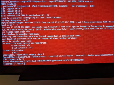

J'ai suivi la manipulation avec quelques différences constatées :
  • Sur la première étape en Recovery mode, la fin du déroulement automatique ne débouche pas sur la ligne de code qui commence par "-sh..."
  • Après avoir tapé la commande (bien galère pour la conversion AZERTY à QWERTY) et appuyé sur enter, la nouvelle ligne qui est apparue n'est pas la même que celle indiquée
  • Après avoir écrit la commande reboot, l'ordinateur commence le redémarrage et là... ce qui est intéressant c'est que l'écran est "normal" cad sans la couleur rouge/rose. Par contre, la barre de chargement s'arrête toujours à mi-parcours et... reste bloqué indéfiniment à ce stade sans redémarrer en boucle
Cf photos
Si quelqu'un a une explication et/ou une autre idée ?
Yo !
Est-ce que tu as bien attendu en entrant en recovery mode que l'ordinateur aille au bout de son travail avant d'écrire quoi que ce soit ?
Et est-ce qu'après avoir entré la longue ligne de commande tu as vu marqué a un moment ou a un autre que tu n'avais pas l'autorisation nécessaire pour ce genre de manipulation ?
