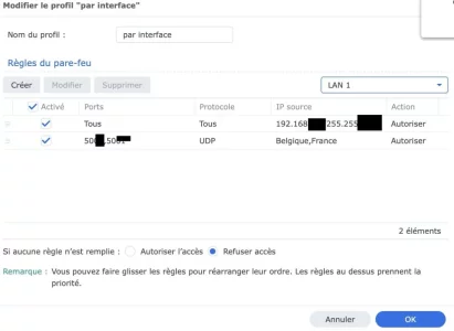

Configuration de mon pare-feu actuellement

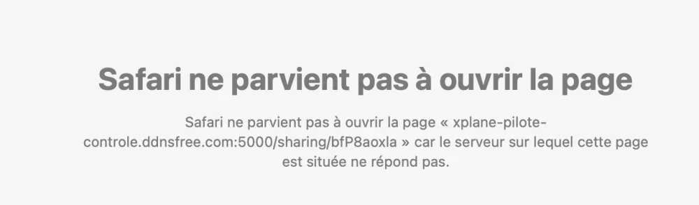

Résultat bloqué
Pour du HTTP et HTTPS (comme File Station) le protocole autorisé devrait être TCP, pas UDP. Modifie la règle puis ré-essaye ?

Alors oui, le firewal autorise tous les ports et toutes les adresses IP locales commençant par 192.168.x.y
Pour les adresses IP publiques, Il faut bien sûr rajouter TCP dans la 2ème règle pour que l'accès aux fichiers puisse se faire

Bingo en passant en TCP le fichier se télécharge

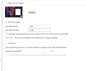

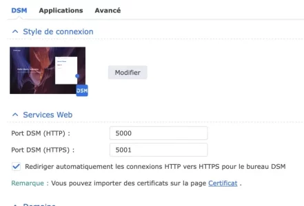

Pour le changement de ports DSM et sélectionner HTTPS c'est bien ici que cela se passe?
Oui c'est bien ça : Panneau de configuration > Portail de connexion > DSM.

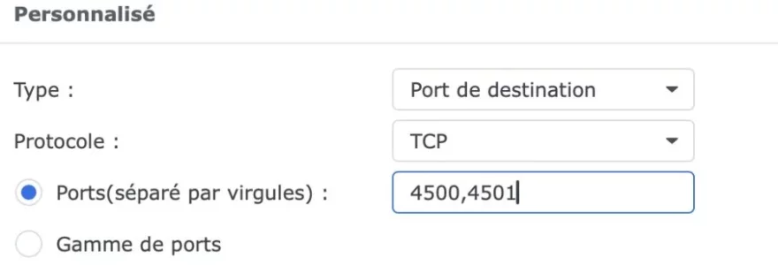

Tu peux choisir un port pour l'accès HTTPS à DSM (par exemple le port 5101)

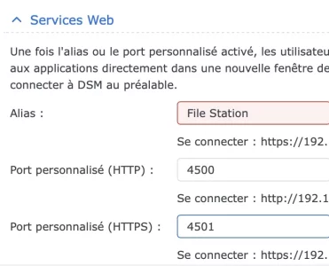

Ensuite dans l'onglet suivant Applications, tu peux choisir un autre port pour l'accès via HTTPS à File Station (par exemple 5111)
Du côté du pare-feu, tu n'ouvres que le port 5111. Comme ça tu ne laisses passer que le traffic vers File Station (= tes liens partagés depuis ton site web) tout en limitant les risques d'accès à DSM depuis l'extérieur (car le port 5101 n'étant pas explicitement ouvert dans le pare-feu, il sera bloqué).
Enfin, il te faudra alors modifier tes liens de partage, pour préciser le protocole https:// au début et le port 5111 spécifique à File Station :
https://xplane-pilote-controle.ddnsfree.com:5111/sharing/1N4vLLGPC
