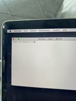

J’ai réussi à aller dans le sous menu Terminal mais pour saisir la commande informative je n’arrive pas à effacer ce qu’il y a déjà d’indiqué : -bash-3.2#
Qu’est ce que je dois faire ?

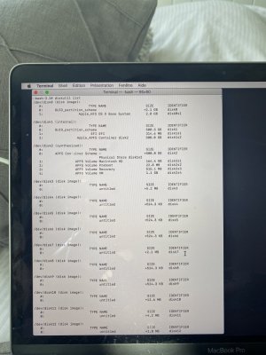

-bash-3.2# est l'invite de commande du terminal de la session de secours. Tu ne peux pas effacer cet affichage qui sert de préambule inamovible.
- saisis la commande juste après le # comme tu l'affiches dans ta photo et exécute-la. L'invite de commande : -bash-3.2# se réaffichera automatiquement en fin d'opération (fin du tableau affiché) pour signaler que tu peux passer une nouvelle commande.​

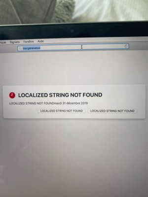

Finalement j’ai réussi, mais quand je saisis "macgénération" dans la barre de recherche et que je valide: il me met le message suivant :

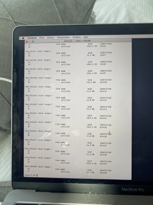

Je vois le Conteneur apfs avec ses 4 volumes.
- si tu quittes le terminal et lance l'Utilitaire de disque => est-ce que Macintosh HD est affiché en noir (= monté) > ou en grisé (= non monté car verrouillé par FileVault) ?​
