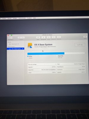

- éjecte-le du Mac de ta mère > branche-le au tien. Lance l'Utilitaire de disque => vois-tu le volume Clone affiché ?​
Je ne le vois pas je crois que ça ne fonctionne toujours pas, pensez vous que le problème puisse venir du disque dur? Si c’est le cas j’irais le changer demain!
