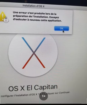

J’aurais absolument besoin de votre aide pour un iMac que j’ai acheté il y a à peine 2 jours.
Le vendeur ne l’avait pas totalement réinitialisé donc j’avais encore quelques dossiers à lui, donc je me suis dis que le réinitialiser était une bonne chose. Alors j’ai fais la démarche : utilitaire de disque > sélectionner le disque dur > puis j’ai effacé.
Jusque là aucun souci.
Maintenant lorsque je rallume l’iMac, cela m’affiche les 4 choix dans l’utilitaire avec « réinstallation de Mac OS » donc je clique sur cela, je mets mon compte Apple, et là « cet article est momentanément indisponible », j’ai beau réessayer des dizaines de fois, ça m’affiche toujours pareil...
Je précise que l’ordi est sous El Capitan, que je possède 2 CD de couleur grise qui sont (si je me trompe pas) 2 disques d’installation pour Mac OS.
Aidez moi s’il vous plaît ..

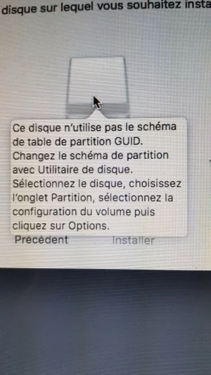

Merci Aliboron pour ta réponse. On me dit de changer le schéma de partition GUID. Malheureusement quand j'insère ma clé j peux la formater mais l'onglet "partionner" est en grisé(donc pas possible)....
Bonjour tout le monde, en fait ma tante se débarrasse de son imac 21,5" de mi-2007. Elle m'a demandé de surtout bien tout vider (c'est ce que j'ai fait CMD ou ALT +R).... il est vide.
En voulant suivre les différents tutos, je n'ai pas réussi à retélécharger OS EL CAPITAN. J'ai formaté une clé et j'ai téléchargé installMacOSX.dmg. Décompressé je me retrouve avec un fichier installMacOSX.PKG que j'ai mis sur ma clé.
J'ai inséré ma clé dans le vieux Mac de ma tante et il me demande (outre la connexion internet) sur quel disque je veux installer, je choisis le HD du Mac et sélectionne ma clé..... et là..... rien n'y fait, il me parle de partition GUID..... sauf que quand je vais dans l'utilitaire de disque la fonction "partionner" pour ma clé est en grisé donc inutilisable.....
J'ai vraiment les boules et si l'un d'entre vous pouvait m'aider (même par tél en MP) je serai le plus heureux des papis car ce mac est destiné à une surprise pour l'aîné de mes petits-fils.... D'avance un grand merci.... Bonne journée
Je pense que tu ne sélectionnes pas la racine de la clé USB...
...en 1) c'est la racine de la clé USB, ne pas sélectionner ce qui est en-dessous.
Négatif, il faut faire un double-clic sur le fichier .dmg qui ouvrira une nouvelle fenêtre, un double-clic sur le fichier .pkg qui ouvrira une fenêtre non pas d'installation mais de décompression du fichier d'installation. Au final, le fichier d'installation se trouvera obligatoirement dans Macintosh HD/Applications...
