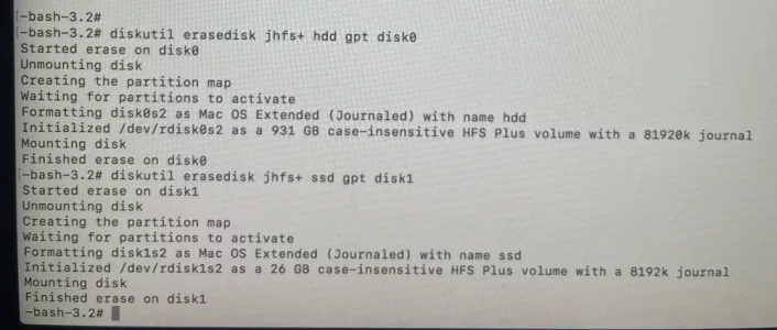

Passe les 2 commandes (successivement) :
diskutil eraseDisk jhfs+ HDD gpt disk0
diskutil eraseDisk jhfs+ SSD gpt disk1
  • qui reformatent 2 volumes HDD et SSD standards sur les 2 disques
Poste les retours.
Disques reformatés. À présent > un Fusion Drive de type CoreStorage se recrée en 2 commandes.

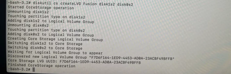

- passe la 1ère commande (respecte les majuscules où tu les vois) :​
diskutil cs createLVG Fusion disk1s2 disk0s2
  • qui pose les bases du Fusion Drive (génération d'un Conteneur collectif sans volume)

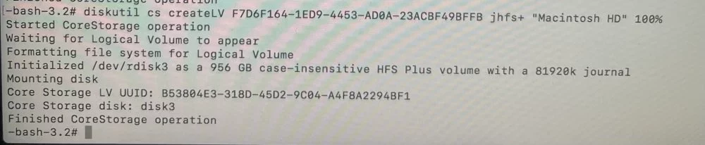

Parfait : on passe à la commande de reconstruction.
- dans le tableau toujours affiché du terminal > commence par sélectionner et copier l'UUID final : F7D6F164- 1ED9-4453-AD0A-23ACBF49BFFB. Cela fait > voici la commande que tu as à passer :​
diskutil cs createLV F7D6F164- 1ED9-4453-AD0A-23ACBF49BFFB jhfs+ "Macintosh HD" 100%
  • tu la saisis en 3 phases : tu saisis d'abord à la main :
  • et tu sautes un espace > puis tu colles l'UUID :
  • enfin tu sautes encore un espace et tu finis à la main par :
  • ("Macintosh HD" avec les "") et tu exécutes la commande
  • la commande finalise le Fusion Drive en exportant un volume logique Macintosh HD à partir du Conteneur collectif que tu viens de créer
Parfait : Fusion Drive bien finalisé avec un volume collectif Macintosh HD installable.

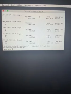

Bonjour, pour être dans la même situation j'ai bien suivi vos indication mais actuellement j'ai un message qui me dit unknowm partition sheme : HD
Hé ! hé ! on pouvait s'acharner... Le disque interne est disk1 et pas disk0. disk0 = l'image-disque de l'OS de secours démarré (téléchargée en RAM par internet). Bien sûr que le noyau de ce Système (kernel) => rejetait l'instruction d'effacement ou de démontage !
- passe la commande :​
diskutil eraseDisk jhfs+ "Macintosh HD" gpt disk1
  • qui ré-initialise le disque interne disk1

Bonjour @macromaniac j’ai essayé aussi de suivre vos indications mais lorsque j’ai taper la commande diskutil eraseDisk …..
Voici la réponse que j’ai eu

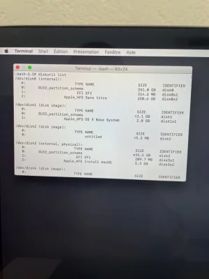

Bonsoir Valentin
Passe une commande :
diskutil list
  • qui affiche le tableau des disques (disque dur + images-disques volatiles créées en RAM en auxiliaires d'un démarrage de secours)
Poste le haut du tableau => que je voie la configuration du disque dur.

Merci de ton retour rapide, voici ce que sa donne
    61,5 KB · Affichages: 75
Disque interne de 251 Go > avec un volume Sans titre de 250 Go en format standard.
- quels sont le modèle et l'année du Mac ? - quel est l'OS actuellement proposé à la réinstallation par l'option : "Réinstaller macOS" (ou : OS X) ? - quel a été l'OS le plus récemment installé ?​
C’est un MacBook Pro 2017 A1707 EMC:3162 SSD512Go 16go RAM Intel core i7 je ne peux pas te dire quel OS a été installer dessus je viens de l’acheter il était en smart erreur … je tente une réinstallation via une image disque
