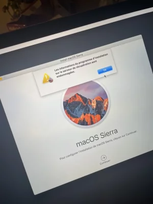

Sujet unique Si « les informations du programme d'installation sur le serveur de récupération sont endommagées »
C’est un MacBook Pro 2017 A1707 EMC:3162 SSD512Go 16go RAM Intel core i7 je ne peux pas te dire quel OS a été installer dessus je viens de l’acheter il était en smart erreur … je tente une réinstallation via une image disque
En fait j’ai réussi à avoir accès à utilitaire macOS depuis que j’ai amorcé une clé usb avec Mac OS Sierra mais j’arrive pas à l’installer j’ai ce souci là :
    42,3 KB · Affichages: 58
Sierra est l'OS d'usine de ton Mac de 2017. Mais les composants de sa réinstallation sont actuellement invalidés par un certificat d'application obsolète sur le serveur Apple de récupération. Tu ne peux donc pas réinstaller cet OS d'usine.

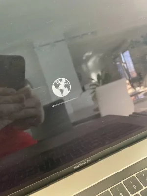

- fais le test suivant : redémarre (Menu  > Redémarrer) > et tiens aussitôt pressées les 3 touches ⌘⌥R (command option R) = démarrage par internet (globe terrestre) > chargeant en RAM un OS de secours Monterey (le plus récent OS public). Ce démarrage n'est valide que si un OS postérieur à Sierra a déjà été installé. Obtiens-tu à la fin un écran aux 4 Utilitaires > avec une option : "Réinstaller macOS Monterey" ?​

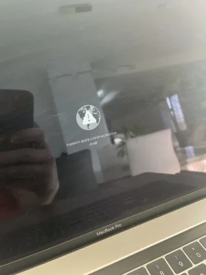

Ok j’essaie mais j’avais déjà essayer de faire une récupération par internet sa c’est solder qu’au bout de 30 min que le globe tournais j’avais un point d’exclamation sur le globe avec une erreur 2106F, j’ai bien peur que sa fasse pareil …

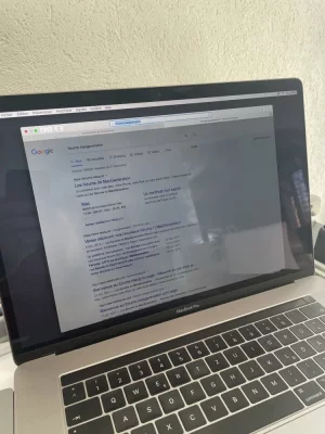

Alternative : lance l'option "Obtenir de l'aide en ligne" --> ce qui lance un navigateur Safari. Page Apple par défaut : inscris à la place de l'adresse : forums macgénération (c'est une barre de recherche Google) --> peux-tu naviguer jusqu'au site MacGé > te connecter aux forums et venir à cette page-ci en lecture ?
Ok je vais essayer je pense que sa peut marche j’attend peut être que le globe marque le defaut ? Ou je redémarre direct ?
    43,7 KB · Affichages: 46
Bon. Éteins ton Mac. Puis redémarre de la façon qui t'avait permis d'ouvrir une session de secours Sierra.
- vois alors si tu peux accéder aux forums avec le Safari de secours.​

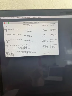

Quand tu as l'image-disque Reco.dmg => copie-la dans le volume CLE de la clé. Puis éjecte la clé du PC. Maintenant --> on opère depuis la session de secours Sierra du Mac. Branche la clé au Mac > attends quelques secondes que le disque soit connecté > puis repasse une commande :
diskutil list
  • poste simplement une photo du tableau obtenu qui montre la clé (peut-être en dernière position).
    65,6 KB · Affichages: 63
Parfait : clé bien reconnue.
- passe la commande :​
hdiutil attach /Vol*/CLE/Reco*
  • la commande monte le volume de l'image-disque contenue dans le volume CLE de la clé
Parfait : volume Reco monté --> ses outils de récupération sont donc disponibles.

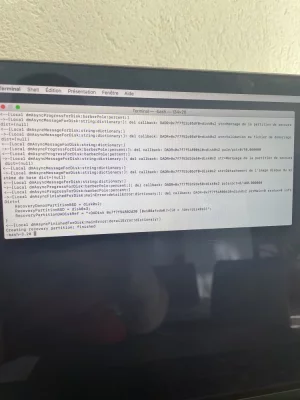

- passe la commande suivante :​
/Vol*/Reco/dmtest ensureRecoveryPartition /Vol*/Sans* /Vol*/Reco/BaseSystem.dmg 0 0 /Vol*/Reco/BaseSystem.chunklist
  • je sais : la commande est longue. Étire en largeur d'abord la fenêtre du terminal pour la saisir commodément sur une seule ligne. Respecte les espaces etc. N'oublie aucun segment en route. Va bien jusqu'au : BaseSystem.chunklist final.
  • la commande appelle l'exécutable dmtest à utiliser les 2 ressources : BaseSystem.dmg et BaseSystem.chunklist => pour créer une partition de secours Recovery HD de 650 Mo juste au pied du volume Sans titre. Volume Recovery HD recelant un OS de secours démarrable de High Sierra (10.13) dont les composants de réinstallation sont valides sur le serveur Apple de récupération.
Si la commande passe > un affichage kilométrique va défiler dans le terminal. Quand tu auras récupéré -bash-3.2# en signal de fin => ne poste que les 10 dernières lignes environ du tableau. Elles me suffiront à juger si l'opération a réussi.
    81,5 KB · Affichages: 45
