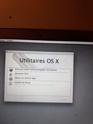

@ Pacht
Tu peux tenter de démarrer avec les 3 touches ⌘⌥R (cmd alt R) tenues pressées = téléchargement en RAM de l'OS de secours du plus récent OS supporté par le Mac - si un OS du niveau High Sierra a déjà été installé. Obtiens-tu un écan aux 4 Utilitaires macOS > ou récupères-tu le même aux 4 Utilitaires Mac OS X ?
- sinon : le SSD de ton Mac est un gabarit barrette clippé à la carte-mère et amovible. Remplaçable par un SSD compatible de la marque OWC.​
@ Pacht
Voilà après avoir redémarrer avec les 3 touches toujours Mac os X
( j'avais déjà essayé en suivant tes conseils sur d'autres fil de discussion. )
D'accord pour la marque compatible owc.
Merci à toi.

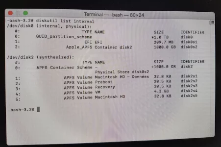

Bonjour GP
La partition principale du disque porte la mention : 7C3457EF-0000-11AA-AA11-00306543ECAC. Il s'agit de l'UUID identifiant universellement le type de partition : "Apple_APFS". Il n'est mentionné sur une partition par diskutil --> que lorsque le Système démarré ne reconnaît pas l'apfs - lui étant antérieur. C'est le cas ici > où tu es démarré sur l'OS de secours d'usine de ton Mac > qui doit être Mountain Lion.
- redémarre (Menu  > Redémarrer) > et tiens aussitôt pressées les 3 touches ⌘⌥R (cmd alt R) = démarrage par internet (globe terrestre) > téléchargeant en RAM l'OS le plus récent compatible avec ton Mac - possiblement Catalina si tu as un Mac de 2012.​
Quand tu as les 4 Utilitaires macOS > passe une commande :
diskutil list internal
  • qui affiche la configuration du disque interne seul
Bonjour Macomaniac !
J'ai suivi ton processus. Voici ce que donne "diskutil list internal" :

@ GP
La partition principale exporte un Conteneur apfs > avec les reliquats d'une distribution à 5 volumes de Catalina. Volumes reformatés pour la plupart.

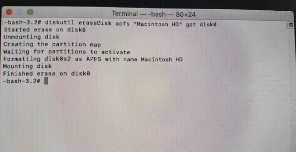

- passe la commande :​
diskutil eraseDisk apfs "Macintosh HD" gpt disk0
  • ("Macintosh HD" avec les "") la commande réinitialise le disque interne : table GPT > format apfs > volume Macintosh HD
Parfait. Quitte le Terminal. Dans la fenêtre des 4 Utilitaires macOS > lance l'option : "Réinstaller macOS" => et choisis Macintosh HD comme destination lorsque cela te sera proposé.

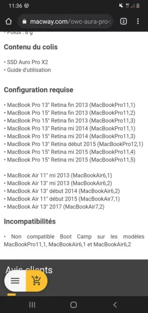

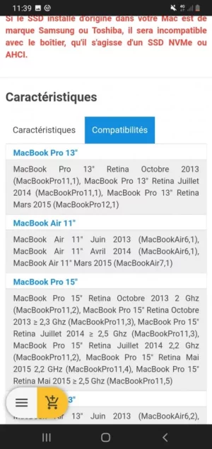

Tu peut regarder cela s'il te plaît.
Il dise que c'est compatible au modèle macbook air 6,1. Et en bas de page le contraire. (Voir les deux images )
    93,4 KB · Affichages: 86
    81,7 KB · Affichages: 91
Le SSD est bien compatible avec ton MacBook Air 6,1 (11" mi-2013) > mais non compatible avec une installation de Windows dans un volume BOOTCAMP
