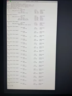

Oui , alors c’est le disk4
    102,8 KB · Affichages: 70
Tu as désormais un volume Macintosh HD (vide) dans le bon Conteneur disk4 -->
- tu peux quitter le terminal et lancer l'option : "Réinstaller macOS Big Sur" => à destination de Macintosh HD.​

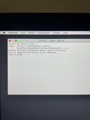

Normalement, c’est censé fonctionner mais j’ai autre soucis . Et pour cela je ne peut pas effacer « APPLE SSD »
    90,3 KB · Affichages: 71
@ Pacht
Le SSD était donc préformaté ? -->

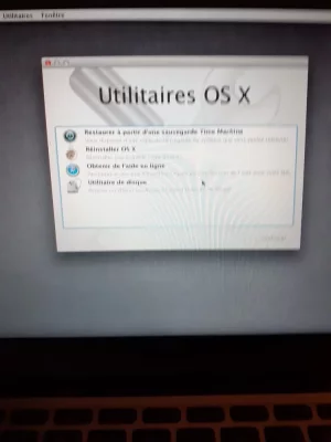

- si tu démarres avec les 2 seules touches ⌘R tenues pressées = tentative de démarrer sur un OS de secours relevant de la partition apfs => est-ce que tu récupères encore les 4 Utilitaires OS X de Lion ? - ou les 4 Utilitaires macOS d'un OS apfs ?​
Salut macomaniac,
Désolé de répondre aussi tardivement.
Toujours Lion os x.
Quelle sont tes instructions?
Par avance merci.

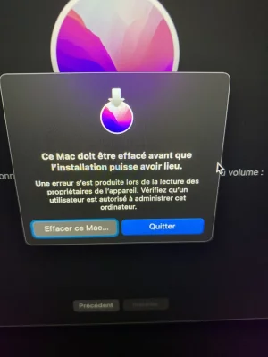

L’assistant de récupération examine les volumes et voici le résultat
J’ai cliqué en haut à gauche sur Assistant de récupération et j’ai de nouveau cliquer sur « Effacer ce mac », maintenant le macOS Monterey est entrain de s’installer. Je ne veux pas crié victoire tout de suite donc quand j’aurais accès au OS je vous dis .

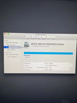

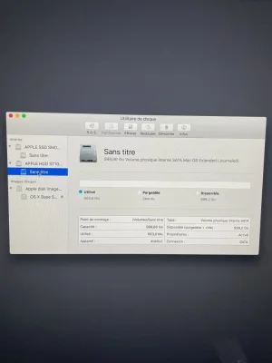

Bonjour a tous,
Je viens d’acquérir mon Mac 27 2017 avec sierra, je suis vraiment tout nouveau dans l'univers Mac et suite a vos posts j'ai vu mon disque dur il y avait plus de 50% utilisé alors qu il n'y a aucune appli d'installé.
Je n'ai pas de disque dur appelé Macintosh HD et je souhaiterais bien le mettre en état d'usine.
J'ai fait des photos pour vous montrer et si quelqu’un peu me donner la démarche a suivre pour le remettre comme neuf .
Merci d'avance

Bonjour Titi
Tu as un iMac avec 2 disques internes : 1 SSD de 28 Go & 1 HDD de 1 To. Ces 2 disques devraient se trouver associés en mode Fusion Drive au niveau de leurs partitions principales > pour produire un Conteneur collectif hébergeant le volume de démarrage. Lequel bénéficierait alors de la vitesse du SSD & de la capacité de stockage du HDD. Ce qui n'est pas le cas actuellement.
