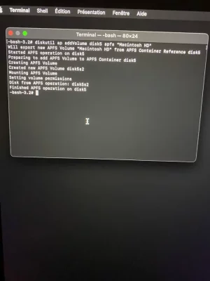

Bonjour lrn_vic
Ce n'est pas grave. La partition intermédiaire de ton Mac M1 = celle de l'OS --> est bien toujours présente > avec un type : "Apple_APFS". Elle exporte l'espace-disque virtuel du Conteneur apfs disk5. Il ne manque qu'un volume installable dans ce Conteneur : on va le recréer.
- passe la commande :​
diskutil ap addVolume disk5 apfs "Macintosh HD"
  • ("Macintosh HD" avec les "") la commande crée un volume Macintosh HD dans le Conteneur
Ce volume n’est pas créé dans un conteneur interne .
    78,1 KB · Affichages: 78
@ lnr_vic
Le retour de la commande déclare qu'un nouveau volume a été créé dans le Conteneur disk5. Passe la commande :
diskutil list disk5
  • qui affiche la configuration du Conteneur
