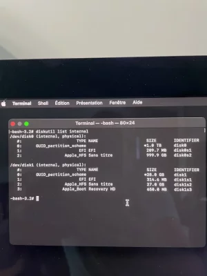

D'accord. Va à la barre supérieure de menus de l'écran > menu : Utilitaires > lance le Terminal.
- passe une commande :​
diskutil list internal
  • qui affiche la configuration des disques internes seule
Poste une photo du tableau obtenu.

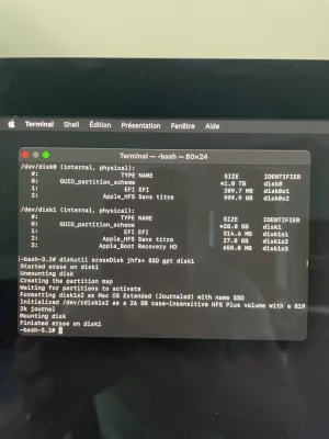

Sur le SSD > tu as une partition de secours Recovery HD de Sierra qui doit être supprimée d'abord.

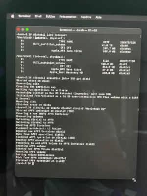

- passe la commande :​
diskutil eraseDisk jhfs+ SSD gpt disk1
  • qui réinitialise le SSD avec un volume SSD standard
Parfait. Passe la commande :
diskutil ap create disk0s2 disk1s2 "Macintosh HD"
  • ("Macintosh HD" avec les "") la commande associe les 2 partitions principales des 2 disques en mode Fusion Drive apfs--> pour générer un Conteneur apfs collectif > recelant un unique volume Macintosh HD
Parfait : Fusion Drive opérationnel.
- quitte le terminal. Dans la fenêtre des 4 Utilitaires macOS > lance l'option : "Réinstaller macOS Monterey" --> et choisis Macintosh HD comme destination lorsque cela te sera proposé.​

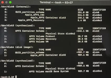

Bonjour, je suis nouveau sur le forum (première fois que je suis sur un forum pour être plus précis..), vous m'excuserez si je fais des erreurs ou autres mais cette discussion semble être le problème que j'ai moi même, j'ai malencontreusement supprimé le disque Macintosh HD sur mon nouveau MacBook air m1, je me retrouve donc un peu en panique pour résoudre ce problème... Si quelqu'un peut m'aider je le remercie énormément d'avance.. bonne journée
Bonjour KB
Est-ce que tu es dans la session de secours = affichage de 4 Utilitaires (Restaurer à partir de Time Machine > Réinstaller macOS Big Sur ou Monterey > Safari > Utilitaire de disque) ?
Aucune option des 4 Utilitaires lancée > va à la barre de menus supérieure de l'écran > menu : Utilitaires > sous-menu : Terminal.
- dans la fenêtre ouverte > saisis la commande informative (ce qui est inscrit sous Bloc de code) :​
diskutil list
  • tu vas voir s'afficher en mode texte la configuration du disque interne
  • page Apple par défaut > un clic sur l'adresse de haut de page pour l'éditer > saisis  : forums macgénération (c'est une barre de recherche Google) et valide > tu atteins le site MacGé > Forums > te connectes > ce fil
  • en bas de cette page des forums MacGé => utilise le menu (le 17è depuis la gauche = vers le milieu de la barre) dans la barre de menus au-dessus du champ de saisie d'un message > sous-menu : </> (= Bloc de code) => tu fais ton coller dans la fenêtre de code et Continuer.
Note 1 : si tu ne peux pas poster via le Safari de la session de secours (ça arrive) --> poste une photo du tableau (à partir du commencement = le disque /dev/disk0 ou disque physique interne) - tu as un bouton : "Joindre un fichier" en bas de cette page.
Entre les 2 partitions auxiliaires ISC & Recovery > tu as toujours la partition macOS qui exporte un Conteneur disk3. Ce Conteneur héberge 3 volumes auxiliaires reformatés (Preboot > Recovery > VM) > mais a perdu effectivement un volume Macintosh HD pouvant servir de destination à une réinstallation.

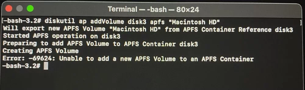

diskutil ap addVolume disk3 apfs "Macintosh HD"
  • (respecte les espaces - "Macintosh HD" avec les "") la commande recrée un volume Macintosh HD dans le Conteneur
