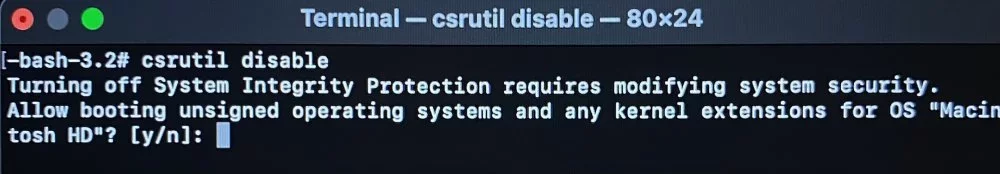

Voici le retour quand je suis dans le terminal pour désactiver le SIP, Que dois faire ? (désolé pour la photo, je ne savais pas comment copier le code autrement) B553B69D-5618-4825-BFB5-E373F0312191.webp
Quand tu as le message avec [y/n]: à la fin qui propose une confirmation ou une annulation --> tu saisis y (comme yes) et tu revalides. Saisir n (comme no) aurait fait avorter l'opération. Tu enchaînes ensuite comme décrit précédemment.
Réactions: KB27

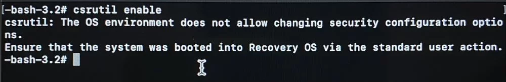

Pour réactiver le SIP > c'est la commande :
csrutil enable
  • dans le terminal de la session de secours encore (commande invalide dans un terminal de session d'utilisateur).
Réactions: KB27
Ok parfait, je fais ça ! Merci ! Dis-Moi, à tous hasard, as-tu entendu parler d’un bug sur certains M1 où la sortie de veille est compliqué ? Clavier s’allume mais écran reste noir…
csrutil enable
Salut Maco, voici le retour du terminal quand j’ai souhaité réactiver le SIP : (j’étais bien en session de secours comme la première fois)
