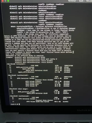

La partition macOS se trouve en position intercalaire (disk0s2) des 2 partitions auxiliaires. Elle virtualise un Conteneur hébergeant les 3 volumes auxiliaires + le volume de type "Données" : Data. Manque le volume-Système.
- un cas identique au tien sur les forums a montré que : a) tenter de recréer un volume-Système vide dans le Conteneur apfs --> avorte > b) vouloir reformater directement la partition macOS --> échoue également suite au montage du Conteneur > c) une solution en 2 étapes fonctionne : suppression du Conteneur apfs reformatant un volume standard --> puis reconversion de ce volume à l'apfs. On exécute donc ce dernier plan.​

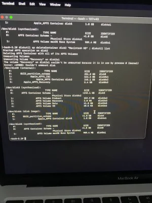

Bon : échec du démontage des volumes du Conteneur en préalable à sa suppression. Car le volume Recovery est actuellement en service > parce que tu es démarré sur l'OS de secours qu'il recèle > au lieu d'être démarré sur l'OS de secours de la partition auxiliaire disk0s3 de type "Apple_APFS_Recovery". Les 2 options de démarrage de secours local existent > mais normalement c'est le démarrage sur la partition de secours et pas sur le volume de secours du Conteneur qui est suivi.
- je te propose d'effectuer un démarrage par internet qui va abstraire ces ambiguïtés. Donc redémarre (Menu  > Redémarrer) et tiens aussitôt pressées les 3 touches ⌘⌥R (command option R) = démarrage par internet (globe terrestre) > téléchargeant en RAM une image-disque de secours Monterey > puis démarrant le Mac dessus à la fin.​

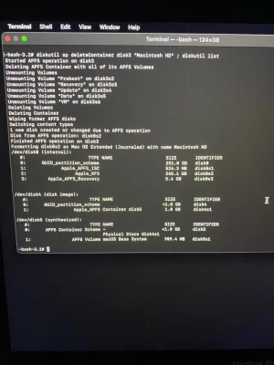

Conteneur supprimé mais partition de base virée à un nouveau type "Apple_KFS" sans volume.
- passe la commande :​

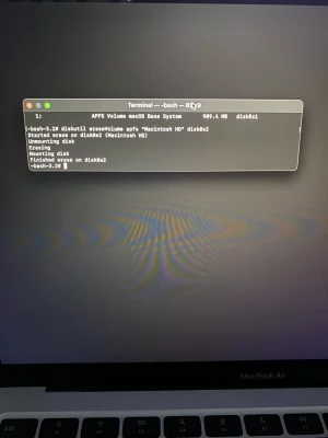

diskutil eraseVolume apfs "Macintosh HD" disk0s2
  • qui reformate la partition en apfs avec un volume Macintosh HD
Note : je dois m'absenter un moment. Je reprends tout à l'heure.
Parfait -->
- quitte le terminal. Dans la fenêtre d'accueil > lance l'option : "Réinstaller macOS Monterey" => et choisis Macintosh HD en destination lorsque cela te sera proposé.​
