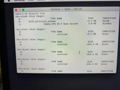

Bonjour ,
Point d'interrogation qui apparait au démarrage et quand je lance le mode revovery le macintosh HD a totalement disparu
et même quand je lance la commande diskutil list il ne reste que le os X base system !
Est-ce que ça veut dire que le sdd est hs ou il y a encore moyen de recréer un macintosh HD ?
Merci d'avance pour vos réponses !
    94,8 KB · Affichages: 43
    131,2 KB · Affichages: 40
Disque HS ou mal branché (suivant modèle et ce que tu as bricolé dessus ;) )
