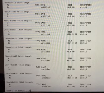

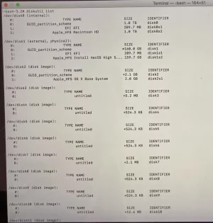

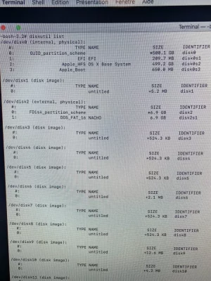

Ta clé USB a des paramètres Windows inappropriés pour un média démarrable par Mac. Son disque était disk19 quand tu as posté le tableau : en cas de redémarrage de secours de ta part clé branchée --> il a pu remonter en indexation. Je te conseille donc de repasser pour toi-même d'abord un :
diskutil list
  • afin de vérifier l'index d'appareil actuel de la clé de 6,9 Go. Si elle est toujours disk19 > passe la commande directe :
diskutil eraseDisk jhfs+ CLE gpt disk19
  • (sinon remplace 19 à la fin par le nouveau numéro du disque de la clé) la commande reconfigure la clé : table GPT > format jhfs+ > volume CLE

merci beaucoup

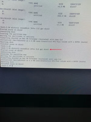

    116 KB · Affichages: 37
    224,9 KB · Affichages: 41

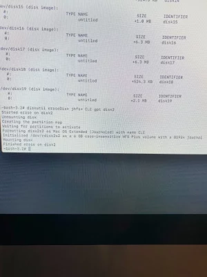

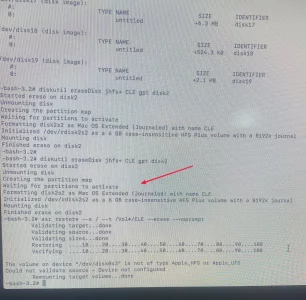

Ta clé est remontée en indexation à disk2. Passe la commande (respecte les espaces) :
diskutil eraseDisk jhfs+ CLE gpt disk2
  • qui reparamètre la clé : table GPT > format jhfs+ > volume CLE
Parfait. Passe la commande :
asr restore --s / --t /Vol*/CLE --erase --noprompt
  • respecte les espaces ; les doubles tirets -- ; l'astérisque * d'abréviation ; V majuscule à Vol*
  • la commande invoque l'utilitaire Apple asr (apple_restore_software) à répliquer le volume de secours OS X Base System démarré (désigné par son point de montage /) => au volume CLE de la clé. CLE va être rerformaté > renommé : OS X Base System comme la source ; cloné d'un OS de secours de 1,3 Go > rendu démarrable à la fin par l'inscription d'un chemin de démarrage sur son en-tête. 2 passes : Restoring / Verifying - la progression en chacune marquée par des tranches de 10%.
Poste le retour quand ce sera terminé.
    315,4 KB · Affichages: 37
Parfait. Ta clé porte un volume de secours démarrable High Sierra > réplication du volume interne.

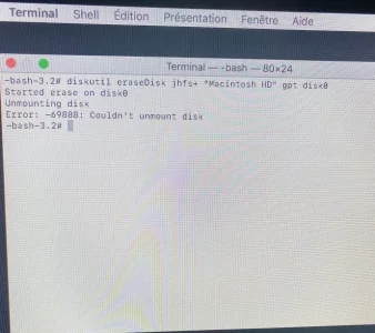

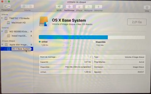

    212,5 KB · Affichages: 34

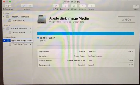

Le reformatage du disque interne a échoué parce que le grand volume OS X Base System n'a pas pu être démonté en préallable. Est-ce que tu avais bien choisi de démarrer via alt sur le volume OS X Base System de la clé ? Volume affiché en orange ou blanc avec un logo USB ?
- si oui > tu peux lancer l'Utilitaire de disque > sélectionner le volume OS X Base System du haut (499 Go) et utiliser le menu : Démonter pour démonter le volume. Si l'opération réussit (volume affiché en grisé) --> répète la commande du terminal de mon message précédent et si le reformatage réussit > relance une installation à destination de Macintosh HD.​

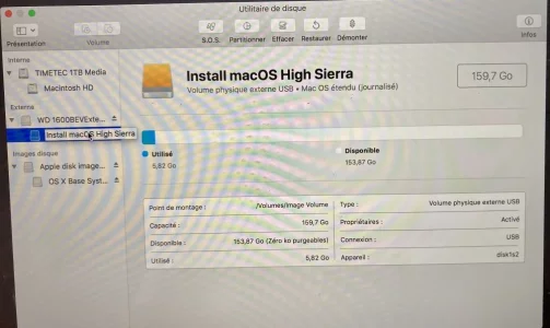

Oui j'ai choisi le volume avec le logo USB. Quand je viens pour démonter le volume (499), je ne peux pas le faire car je ne peux pas l'option n'est pas presente. Dans le fond est la je la vois, mais je ne peux pas faire click sur Démonter.

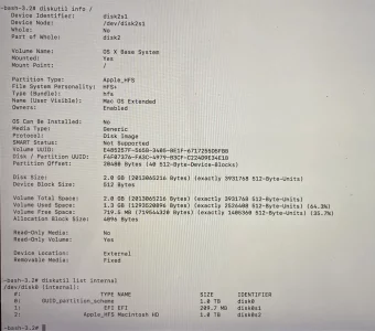

Il faut vérifier si tu arrives bien à démarrer sur l'OS de secours répliqué de la clé. Donc une fois démarré sur le volume OS X Base System de la clé --> passe la commande :
diskutil info /
  • qui affiche un tableau d'informations détaillées sur le volume actuellement démarré
Poste le retour => qu'on voie s'il s'agit bien du volume de la clé.
diskutil info /
Salut écoute, ça fonctionne, j'ai fait redémarrer l'ordi et j'ai tout recommencé, ALT, USB, j'ai rentré les indications envoyés, mais cette fois ci ça fonctionne, et j'ai été capable de re installer, maintenant l'ordi fonctionne, merci merci énormément, très apprécie merci beaucoup
Content pour toi !
- note : ton redémarrage de secours initial avait dû s'effectuer encore sur le volume interne > qui forcément ne pouvait pas alors se trouver démonté pour reformatage.​
Content pour toi !
ok oui parfait, tes vraiment une machine apple, car j'avais pas mal vu toutes les discutions que tu avais eu avec d'autres personnes et vraiment top merci beaucoup encore a plus

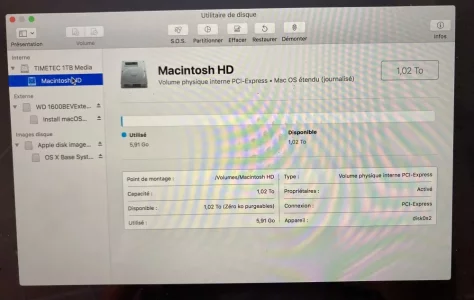

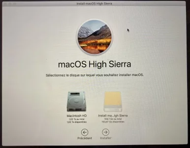

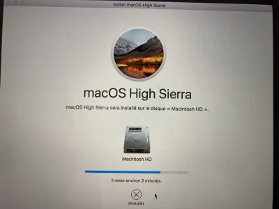

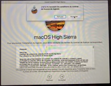

J'ai un Makbook Pro 2015 de 13'' dans le lequel j'ai changé le DD SSD 128GB par un DD SSD 1TB. J'ai crée une clé bootable (sur un disque dur externe que j'ai formaté en table de partition GUID et Mac OS étendu (journalisé) à l'aide de mon Macbook Air de 2011). Sur ce DD externe j'y ai mis MacOs High Sierra puisque normalement compatible avec mon Macbook Pro. Lorsque je démarre mon Macbook Pro je peux lancer l'installation de MacOs High Sierra via le DD externe bootable mais systématiquement, lorsqu'il reste deux minutes d’installation, l'ordi s'éteint et redémarre. Lorsque je vais sur l'utilitaire de disques, je vois qu'il y a de l'espace qui a été utilisé mais visiblement l'installation n'est pas allée jusqu'au bout.
Par ailleurs, si je tente la commande "command+R" (sans DD externe du coup) et que je sélectionne "Réinstaller OS X", l'installation de OS X Yosemite 10.10 démarre mais lorsqu'il faut sélectionner un disque, rien ne s'affiche. À ce moment, dans l’utilitaire de disque, il ne voit que disk0 « OS X Base System » (et pas mon nouveau disque SSD fraichement installé). En lisant les postes précédents j'ai alors pensé que cela pouvait venir de la façon dont mon nouveau SSD était formaté, du coup j'ai tenté la commande:
diskutil eraseVolume jhfs+ "Macintosh HD" disk0s2
qui a fonctionné.
Mais cela n’a rien changé à mes problèmes et je n’arrive toujours pas à installer un OS sur mon Macbook Pro...
Je vous joins quelques photos et diskutil. Je serais TRÈS reconnaissant de la moindre aide car je me sens dépassé :rolleyes:
Merci d'avance!

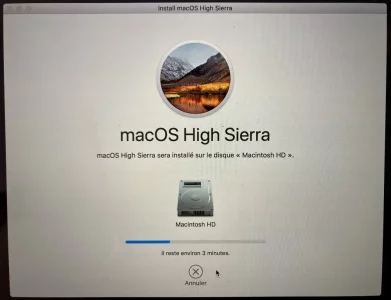

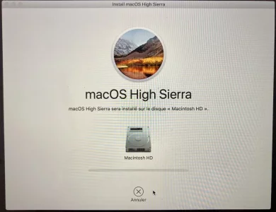

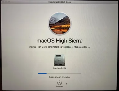

Je ne sais pas si je n'ai pas de réponse parce que le problème est évident (auquel cas je serais rassuré ;)) ou si au contraire parce qu'il n'y a pas de solution (auquel cas je serais désespéré :().
J'ai à nouveau cherché dans différents forums ou posts et je n'y arrive toujours pas... Lorsqu'il reste 2 minutes d'installation, mon Macbook Pro redémarre... J'ajoute quelques photos si cela peut aider...

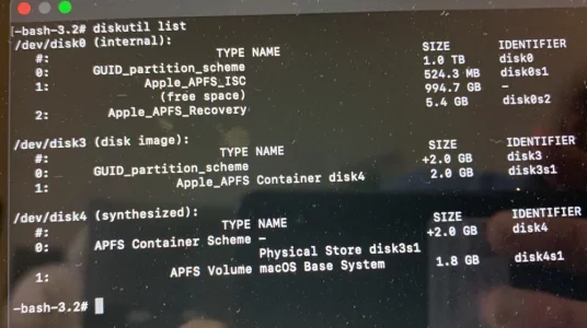

Je viens de faire la commande suivante (avec mon DD externe bootable branché) et voici le résultat:
-bash-3.2# diskutil cs list
No CoreStorage logical volume groups found
Je suis désolé si mon problème n'en est pas un et que la solution est simple, c'est ce que je souhaite mais je tourne vraiment en rond et je ne sais pas quoi faire :(
C'est pas anormal si tu as mis un SDD Pcie NVMe il faut High Sierra minimum. Pour les OS plus anciens il faut des SSD Pcie AHCI.
Sur ton Mac tu as déjà installer High Sierra ou +, ou fait des MAJ vers High Sierra ou +
Car les MAJ, installation de macOS mettent aussi à jour le Firmware du Mac et pour un SSD PCIe NVMe il faut une certaine version du Firmware.
Quel modèle de SSD?
Ton Mac est bien connecté à internet lorsque tu essayes d'installer High Sierra?

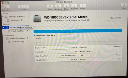

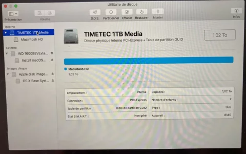

Tu as essayé en formatant bien le SSD à la racine (en sélectionnant TIMETEC 1TB...) dans l'utilitaire de disque, ou en tapant plutôt la commande
X à remplacer par le numéro du disque
diskutil eraseDisk JHFS+ "Macintosh HD" /dev/diskX
Car tu dis avoir effacé seulement la partition disk0s2 et donc pas le disque en entier disk0
je viens de faire la commande suivante (avec mon DD externe bootable branché) et voici le résultat:
C'est normale, tu n'as pas de Fusion Drive sur ton Mac.
Je ne fais que passer, mais je n'ai aucune confiance dans la marque Timetec pour un SSD. Ce n'est pas le premier membre à rencontrer ce type de problème. Petit rappel pour un bon formatage...
...en 0) un clic sur Présentation et on sélectionne Afficher tous les Appareils. En 1) on sélectionne la racine du SSD et pas ce qui est en dessous. Un clic en 2) affichera les autres options en tenant compte en 5) qu'il faut impérativement sélectionner Table de partition GUID.
