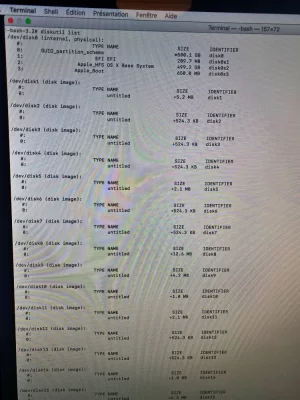

Bonjour Merci beaucoup pour votre réponse, le mac c'est un Imac 21" il est assez vieux je ne me rappelle pas la date, le dernier mise au jour c'était le High Sierra, et quand j'y vais à l'option Réinstaller macOS, c'est macOS High Sierra qui est montré, si je click continuer, j'arrive au contrat de licence, là je click accepter, je vois l'image d'un disque appelé OS X Base System 499,25 Go au total- 497,7 Go disponibles, mais quand je viens pour le sélectionner, ça dit Ce disque est verrouillé. C'est un Mac que je m'en servais surtout pour retoucher les photos des trucs dans le genre, et un moment donné il ne voulait plus démarrer, il y avait une barre de téléchargement et quelques secondes puf plus rien, alors je le demarré en secours genre, pour le restaurer et je ne sais pas trop ce quoi que j'ai fait mais le disque Machintosh est disparu et depuis je ne sais plus trop quoi faire merci beaucoup c'est très apprécie
Il faut que tu disposes d'une clé USB (à partir de 4 Go) => afin qu'on y réplique l'OS de secours High Sierra recelé dans le grand volume OS X Base System (monté en lecture seule et donc verrouillé contre toute réinstallation). Une fois démarré sur la clé --> tu pourras reformater le disque interne > puis lancer la réinstallation de High Sierra.
- donc branche au Mac une clé USB si tu en as une > puis repasse une commande :​
diskutil list
  • et poste le tableau des disques => qui va montrer la configuration actuelle de la clé. Pour qu'elle puisse servir de média de secours démarrable --> il faut qu'elle ait une configuration Mac (table GUID et format jhfs+) - ce qui est rarement le cas a priori pour une clé USB.
diskutil list

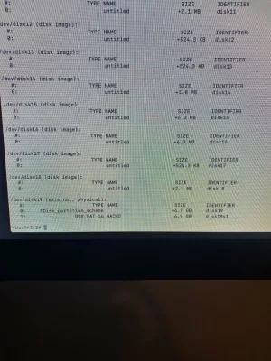

Désolé pour le délai j'ai eu de la misère à trouver une clé usb merci beaucoup pour ton support.
