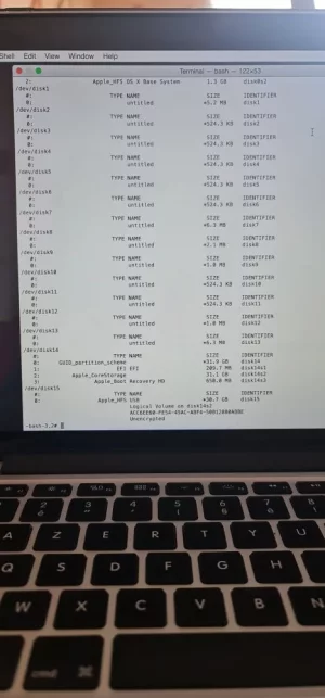

Je vois que tu as démarré sur l'OS de secours original. Le reformatage est rendu spécial par l'existence d'un système de stockage CoreStorage sur la partition principale.
- passe la commande :​
diskutil eraseVolume jhfs+ "Macintosh HD" disk2
  • qui reformate le grand volume en le renommant Macintosh HD

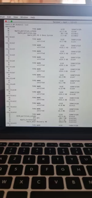

Je viens de faire la commande:
diskutil eraseDisk JHFS+ "Macintosh HD" /dev/disk0
qui a fonctionné. J'ai donc retenté une installation de High Sierra dans la foulée mais meme problème...
Pour répondre à la question de maxou56, non sur ce Macbook Pro je n'ai jamais installé High Sierra auparavant. Du coup j'ai remis l'ancien SSD et j'ai fait l'installation vers High Sierra. Ensuite, j'ai remis le nouveau SSD et j'ai lancé l'installation de High Sierra à partir de mon DD externe bootable. Et.... ca a fonctionné!!!!!
MERCI BEAUCOUP !!!!
Bonjour Lavi
Tu as une partition principale de ton SSD -->
   2:                 Apple_APFS                         121.1 GB   disk0s2
  • qui a un type : "Apple_APFS" > mais aucun espace-disque virtuel (appelé Conteneur) --> ne se trouve exporté à partir de cette partition primaire. Et donc aucun volume ne se trouve monté.
Passe la commande :
diskutil eraseDisk jhfs+ "Macintosh HD" gpt disk0
  • mets "Macintosh HD" avec les "" ; le 0 de disk0 = zéro
  • la commande réinitialise le SSD > et remonte un volume Macintosh HD de format standard
Poste l'affichage retourné par la commande.

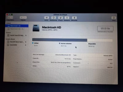

Bonjour, je veux faire un formatage de mon mac et installer l'OS mojav via clé usb mais quand je fais effacer le disque dur comme indiqué sur la photo il y a 38 go de disponible et 80 go d'autre volume (c'est quoi lol) donc je ne sais pas quoi faire pour formater complétement le disque dur totalement. Vous pouvez m'aider svp ?
    75,1 KB · Affichages: 37
Tu confirmes que tu utilises une clé USB d'installation ? Si oui, dans Utilitaire de disque en 0) un clic sur Présentation et tu sélectionnes Afficher tous les appareils. En suivant le reste de cette séquence dans l'ordre, ça devrait bien se passer...
...en 1) il faut sélectionner la racine de ton SSD et pas ce qui est en-dessous. Ne pas oublier qu'en 5) il faudra sélectionner impérativement Table de partition GUID.

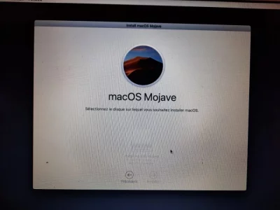

ok merci j'ai pu formater le disque, mais quand je fais installer Mac OS je ne trouve pas sur quel disque l'installer, je pense qu'il faut en créer un nouveau non ?
    61,4 KB · Affichages: 40
Je pense que tu peux recommencer en suivant dans l'ordre ce que j'ai déjà mentionné...
1) tu sélectionnes la racine du disque dur et non pas ce qui est en-dessous
2) un clic sur Effacer affichera les options suivantes
3) tu donnes un nom explicite comme Macintosh HD
4) tu sélectionnes le format APFS
5) tu sélectionnes impérativement Table de partition GUID
6) un clic sur sur Effacer, ça ne durera pas très longtemps
C'est bon merci pour tous
C'est une bonne chose, le tout est de bien comprendre qu'avec la nouvelle structure APFS qu'il faut sélectionner la racine du disque dur pour faire un effacement complet. ;)
Oui j'ai l'ai compris après, mais là, c'est bon, j'ai installé l'OS et je fais les mises à jour. Merci encore.

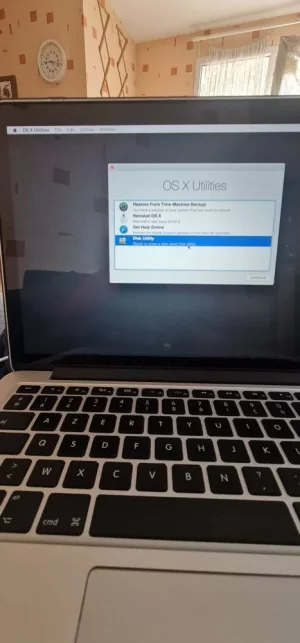

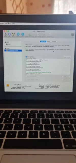

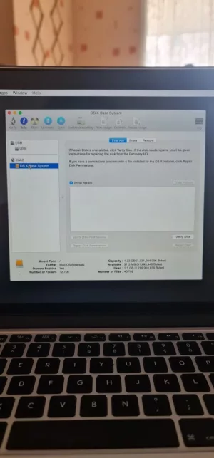

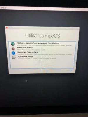

bonsoir j'ai supprimé Macintosh HD, quelqu'un serrait m'aide s'il vous plaît ?
Et dans le kilomètre de fil qui précède, il n'y a rien qui t'aide ?
  • quel Mac ?
  • quelle année ?
  • système le plus récent installé ?
  • as-tu des sauvegardes ?
  • peux-tu redémarrer sur la partition de récupération? par internet ?
  • qu'as-tu essayé ?
Si tu ne précises pas ton problème, personne ne pourra t'aider. S'il te plait.
  • quel Mac ?
  • quelle année ?
  • qu'as-tu essayé ?
-MacbookPro 2017
-Sierra 10.12.6
je n'ai pas de sauvegarde voilà et j'ai pas essaye grand chose je suis bloque ici. Merci
  • Tu veux récupérer des données ou pas ?
  • A priori tu ne pourras pas réinstaller Sierra (certificat d'application obsolète sur le serveur Apple) mais ton modèle est compatible avec des OS ultérieurs, ne serait-ce que High Sierra
  • Utilitaire de Disque devrait te permettre de formater de nouveau ton disque (avec perte des données), s'il est en bon état, avant de réinstaller macOS avec redémarrage par internet
En tout cas, le support Apple devrait t'aider:
