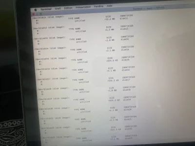

Bonjour j’aimerais qu’on m’aide cra ne connaissant rien au mac j’ai accidentellement supprimé le disque macintosh hd. Aider moi s’il vous plaît.
    48,2 KB · Affichages: 41
Qu'entends-tu par 'j'ai supprimé macintosh hd' ? Parce que c'est le nom du disque physique qui contient les disques logiques qui permettent de faire fonctionner ton Mac. Or il a l'air en pleine forme.
Commence donc par nous détailler les commandes ou les actions que tu as faites avant la disparition, que l'on puisse savoir exactement ce qu'il s'est passé.
Par ailleurs si tu n'y connais rien au Mac, évite le terminal. Tant que tu restes sur l'interface graphique pour agir tu limites le risque de faire une bétise, par contre dans le terminal, c'est open bar.
Accessoirement, lorsque tu lances une commande diskutil list, n'oublie pas de montrer les lignes du début. Celles de ta capture d'écran ne montrent que les disques virtuels créés temporairement lors du démarrage de secours (donc qui n'apportent aucune information).

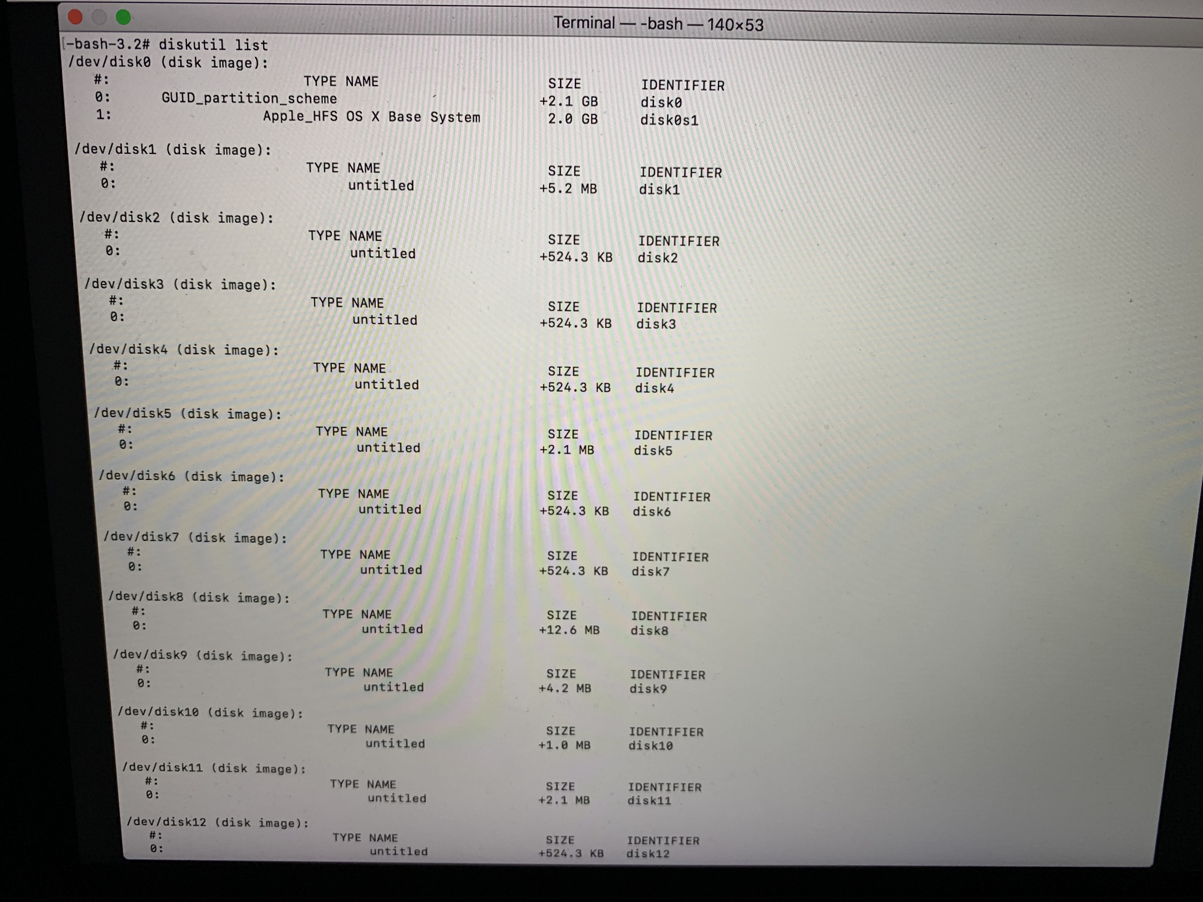

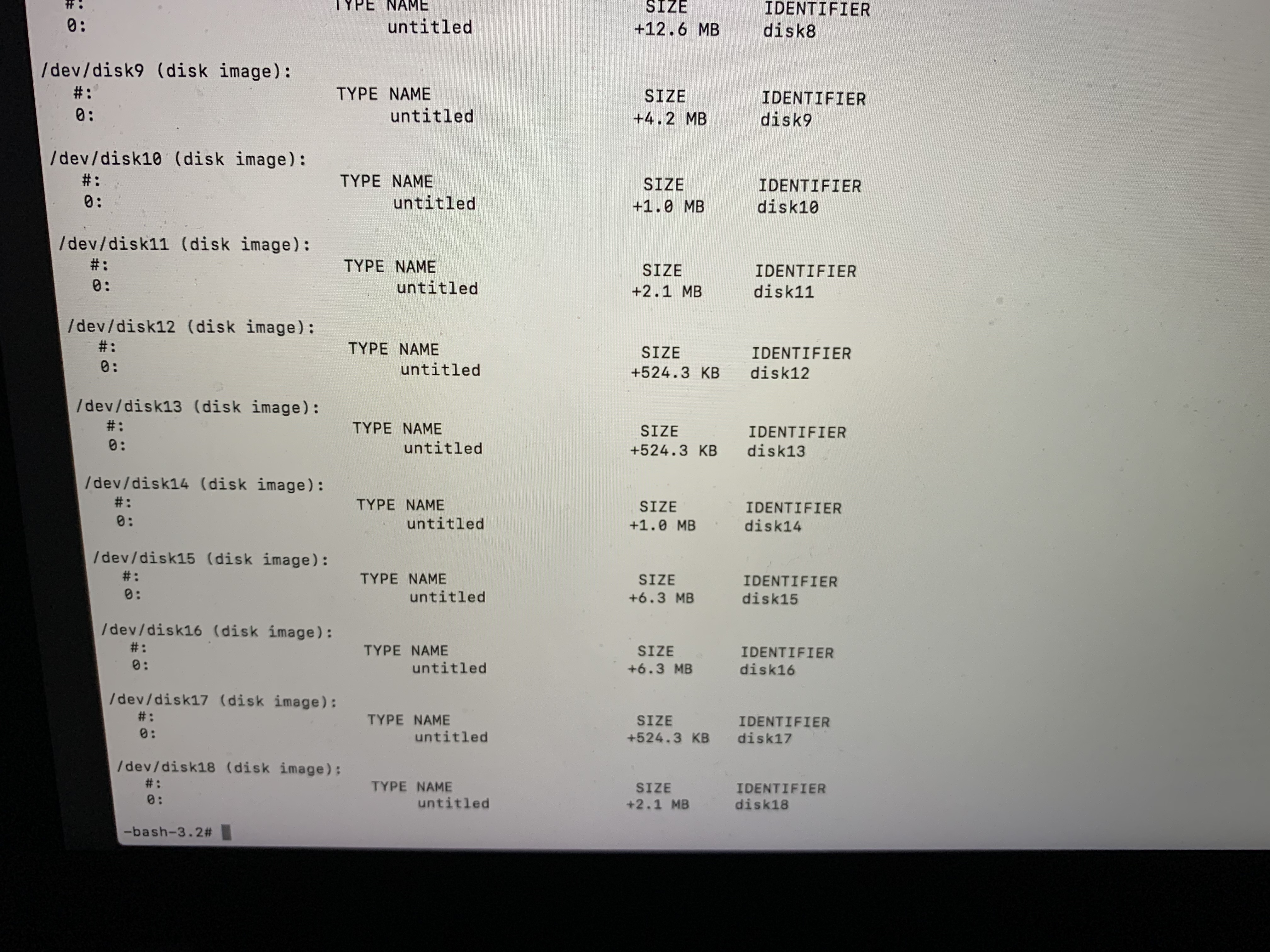

Voici un screen du terminal après avoir fait la manipulation « diskutil list ». A partir de là je ne sais plus quoi faire. Je ne pense pas avoir de réponse avant demain mais bon on sait jamais (je suis freelance donc cela me bloque ma journée si je peux pas utiliser mon outil de travail).

Tu n’es pas dans ce cas là, ton disk0 est une image disque et sur les deux photos, à aucun moment on trouve un disk >internal>physical ..

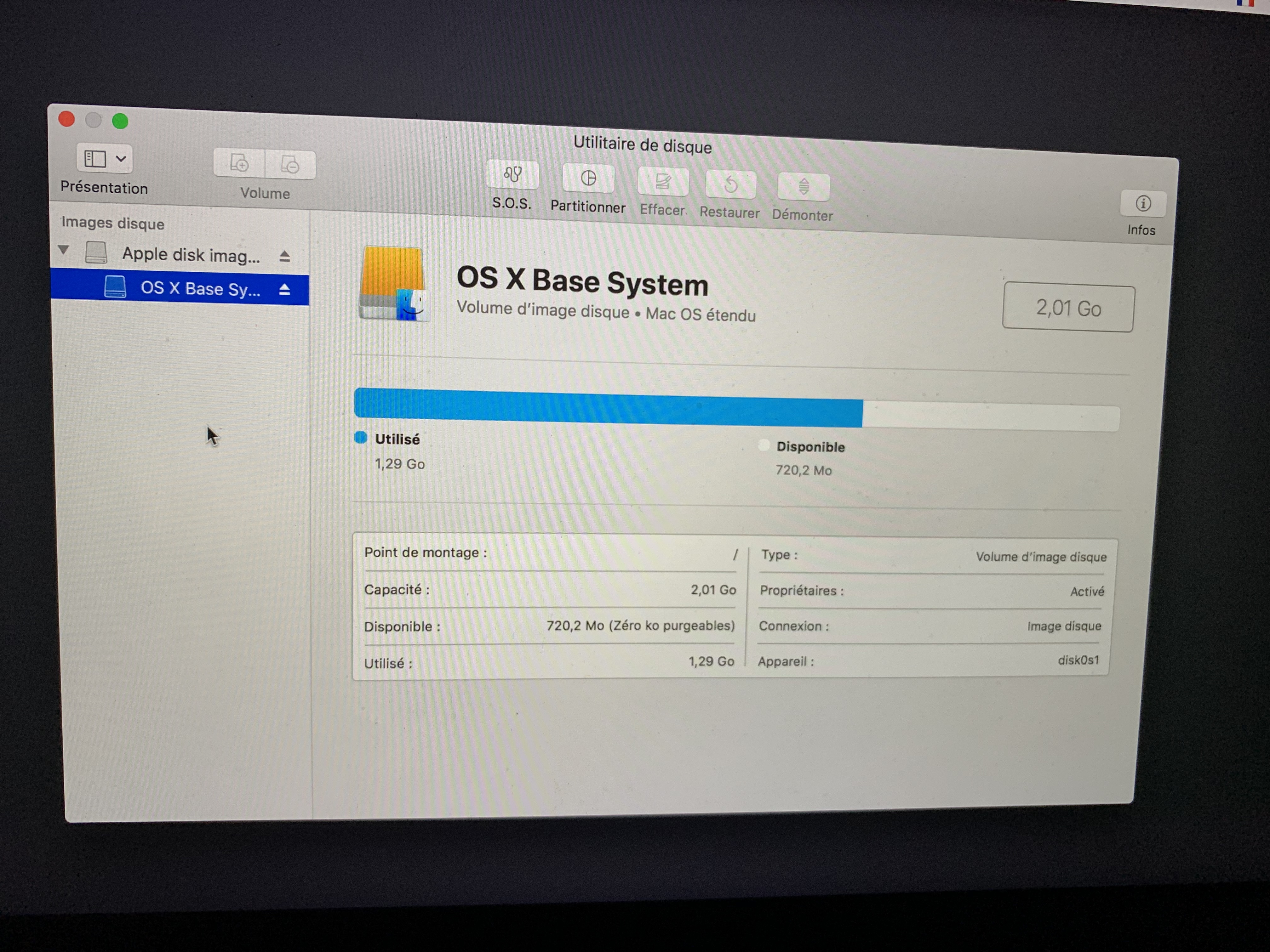

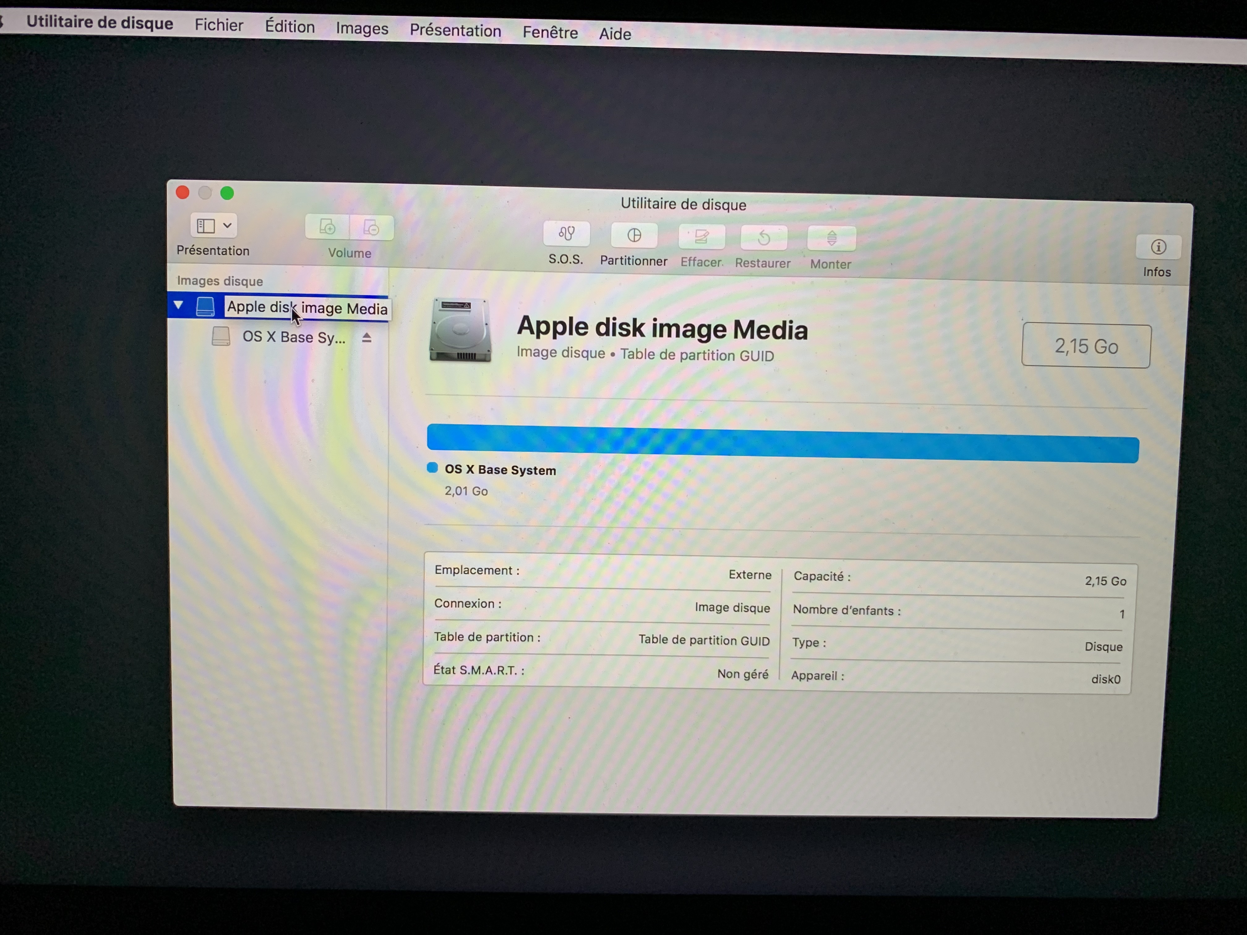

Je ne peux pas car l’utilitaire ne reconnaît pas le disque d’origine mais le disque de secours de 2 Go. Je ne peux que tenter de le réparer en faisant « exécuter » mais cela change rien. Après quand j’essaye de réinstaller l’OS, il ne peut rien faire car le disque n’est pas trouvé.
A chaque redémarrage, toujours le même problème. Rond barré puis dossier avec un point d’interrogation.
Je ne comprends pas très bien. Le disque de secours ? La partition recovery est sur le même disque que le système, normalement. Donc ton disque n'est pas mort.
Il faudrait démarrer sur une clé usb d'installation, puis aller dans Utilitaire de disque et prendre une photo de ce qui s'affiche.
Je ne peux pas utiliser de clé USB avec ce modèle de Mac.
Voici ce que j’ai via l’utilitaire :
