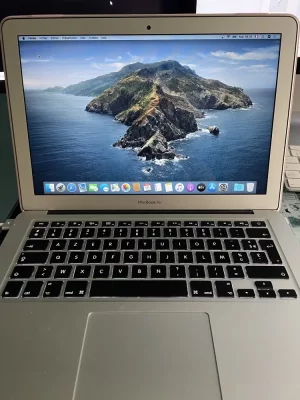

Merci ! J’ai créé une clé de démarrage, pour l’instant, tout à l’air de rouler…
    105,1 KB · Affichages: 42
Voilà ! Merci pour tous les conseils et les informations que j’ai pu recueillir dans le site ! Le voilà de nouveau opérationnel !

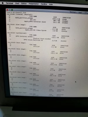

Voici mon diskutil list
Tu as une partition de type apfs sur ton SSD de 121 Go. Laquelle porte un Conteneur avec un volume unique Macintosh HD. Type apfs incompatible avec une installation de Sierra : OS qui prend en charge partiellement l'apfs mais ne s'installe pas dans un volume de ce format (mais en jhfs+ classique).
- par ailleurs : les composants de réinstallation de Sierra sur le serveur Apple de récupération sont invalidés par un certificat d'application obsolète. Aucun changement d'horloge du Mac ne débloque plus la situation. Tu ne peux donc pas réinstaller Sierra.​
Comme tu as un Macintosh HD en format apfs sur ton SSD --> il est vraisemblable qu'il y ait eu antérieurement un OS de type apfs installé (à partir de High Sierra sur SSD). Peux-tu préciser : l'année de ton Mac (=> qu'on voie les possibilités offertes) ?

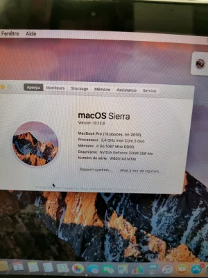

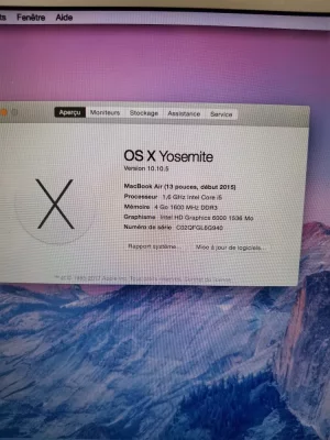

Voici les deux mac (oui au final j'ai eu deux réponses positives) que l'on peux me prêter.
Je vais regarder le lien via safari dès ce soir voir ce que ça explique. Merci
EDIT:
Déjà de prime abord, il semble si je comprend bien que ça installe au minimum une version de high sierra, voir mieux (lequel me conseiller vous pour un MBA comme le mien ?), ensuite il faut que le système permettant de faire le support d'installation soit sur sierra au minimum, je peux déjà écarter le macbook air que l'on me prête au profit du macbook pro plus vieux mais avec sierra dessus, c'est ça ?
Pour la suite, je n'y comprend pas grand chose donc j'attends vos réponses ;)

Bon quelques changements et évolutions, déjà le macbook pro bien que sous sierra ne voulais pas télécharger de version plus récente sur l'apple store, je me suis donc tourné sur celui équipé de yosemite et lui à bien voulu.
La personne qui me l'a prêté m'as demandé si je pouvais lui mettre à jour vers Monterey, je l'ai donc dl et ai laissé faire, ça c'était facile, j'ai attendu avant de faire la suite par peur de faire des bêtises mais j'ai finis aujourd'hui par me lancer...

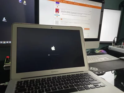

J'ai donc suivi le tutoriel à la lettre, créé une clé usb bootable avec Monterey dessus, et lancé l'installation ! Tout se déroule pour le moment sans accrocs, si ce n'est que je suis sur un écran noir avec une pomme et une barre de progression remplie avec le texte "il reste moins d'une minute..." et ça depuis une bonne demi heure !!! Longue cette minute...
Je reviens EDIT mon post quand ça aura avancé cette affaire ;) je reste optimiste.
Je ne peux plus éditer mon dernier post (60 minutes dépassées)...
Je poursuis et finis donc ici, ça y est la lonnnngue minutes est passée et toute l'installation s'est déroulée correctement, j'ai un mac opérationnel, bizarre avec son clavier qwertz (c'est suisse apparemment) mais opérationnel.
