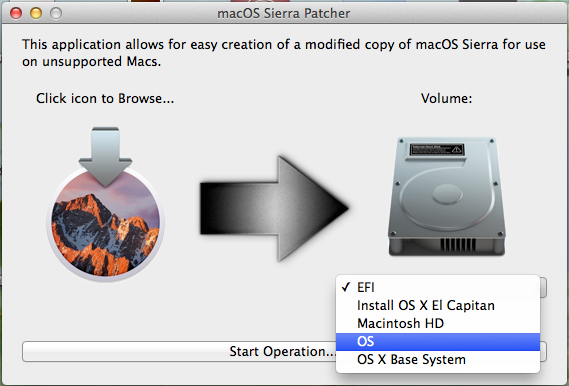

Bonjour
j'ai un MacBook Pro mid 2009 5.2 A1297 8 Go de RAM,j'ai crée une clé bootable avec Sierra 10.12.4 avec l'utilitaire install disk créator . en démarrant avec Pomme+alt la clé apparrait bien.ensuite quand je clique sur le disque cible le message suivant apparait
cette version ne peut pas être installée sur cet ordinateur et je je peux pas selectionner le disque cible car il est en grisé(non sélectionnable)
J'ai essayé également de l'installer depuis mon Mac qui est sur El Capitan SSD sur un disque interne HDD
l'install démarre quelques secondes puis apparait écran blanc avec image panneau stationnement interdit et après le mac s'éteint.
est ce que j'ai loupé quelque chose ?
j'attend vos commentaires et votre aide si possible.
Merci à vous
Oui, tu as tout loupé.
Commence par lire, comprendre et appliquer cette recette !
http://dosdude1.com/sierrapatch.html
Désolé,mais j'ai téléchargé et imprimé les 10 pages de ce document et lu et regardé le texte et les images et appliqué ce qui est écrit . Maintenant si tu a une recette meilleure, j'attend tes précisions et me dire ou est le problème.
maintenant si tu a une recette meilleure, j'attend tes précisions et me dire ou est le problème.
As tu patché le disque d’installation ?
Il est indiqué nul part qu’il faille utiliser disk creator pour faire la clef usb, alors pourquoi parles tu de cet utilitaire ?
