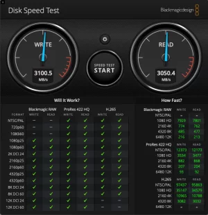

visiblement ca plafonne a 900Mb/s read et write : https://www.youtube.com/watch?v=mUogKkGS6XI
personnellement voici une cope d'ecran de ce que fait mon Zike avec le samsung installé dedans :
    259,2 KB · Affichages: 14

Je pense que ce sera bon avec le crucial, j'ai des raw qui font dans les 70Mo/photo et depuis mon passage en Thunderbold 4 je n'ai aucun ralentissement au part avant avec mon vieux hdd externe (non SSD) les rendus et chargements des previews étaient tres tres lents.
Si je ne dis pas de betises 900MB/s doit avoisiner 110Mo/s donc il faudra env une demi-seconde pour charger directement la photo, apres pour les rendus la bande passante devrait être suffisante.

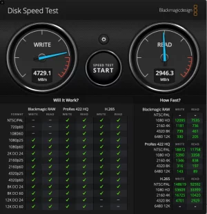

je viens de faire un test qui me fait mentir, et je m'attendais pas a ca mais le ssd interne de mon mbp est plus rapide que ce que je pensais....
mais tu verras que la lecture est plus lente que sur le screen precedent, donc en lecture mon externe est plus rapide que mon interne...
    262,7 KB · Affichages: 10

Pour le reste les deux screen shoot on ete effectués sur mon ordinateur le premier de la discussion sur mon SSD externe et l'autre sur mon SSD interne... Sauf si le logiciel de test ment bah je ne sais pas quoi répondre.
Voir la video ci dessous :
Apres peut etre que le SSD de mon mac est défectueux ce qui ne serait pas la premiere fois....
