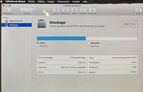

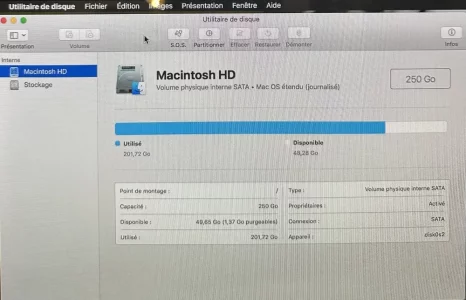

A 59 ans et après 2 Covids sévères mon utilisation n'évoluera pas beaucoup voire pas du tout. Le peu que je fais aujourd'hui me demande énormément de concentration. Je joins ces photos pour vous donner une idée de l'espace utilisé depuis mon iMac mi-2011.
