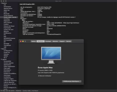

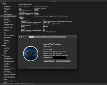

Sinon c'est possible, voir la capture ci dessous d'un Mac mini 2018 brancher sur un un iMac 27" fin 2012 en target display.
Capture d’écran 2020-12-31 à 22.56.11.pngCapture d’écran 2020-12-31 à 23.02.07.png

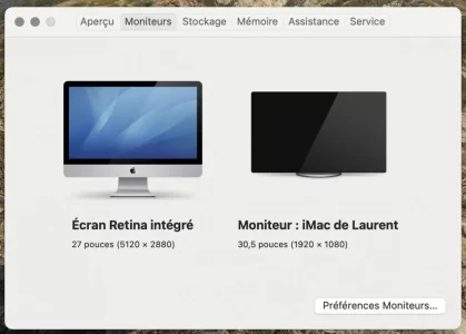

Pour info, concernant AirServer (je reviens là-dessus 5mn ;-) voici comment le 2020 voit le 2012 :
  • 30,5 pouces ?
  • Et pourquoi 1920x1080 ?! :arghh:

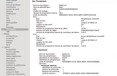

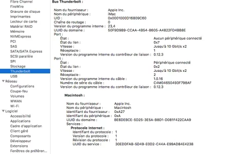

Le câble et l’adaptateur fonctionne correctement? Dans informations système > matériels > Thunderbolt tu devrais voir l’autre Mac.
Comme je disais plus haut, le câble et l'adaptateur fonctionnent puisque je les ai utilisés avec le mode disque cible.
voici les infos du 2012 d'abord :
et du 2020 :
On voit que les ports sont connectés, c'est tout...
